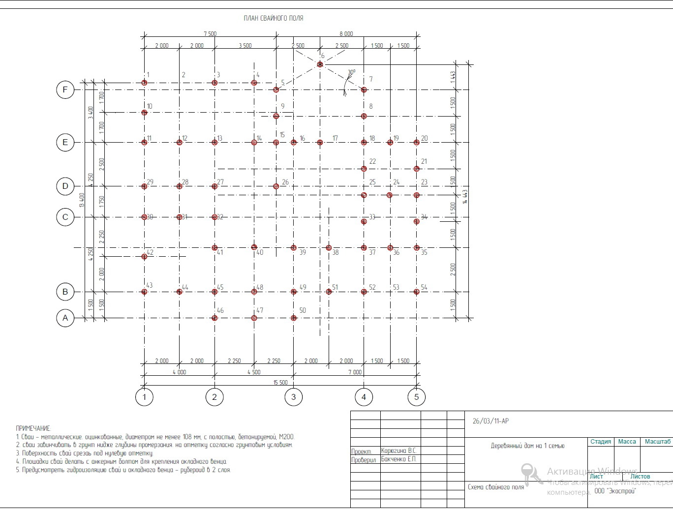

Сообщение ТимохА » 29 авг 2014, 19:34
Нет не делал.
Но... я как бы видел дом о трехстах метрах Шенкурской тяжеленной сосны
под натуральной черепицей из глины, стоящий несколько лет на металлических сваях.
Все очень хорошо!
Там поле из 54 свай.
Как бы случайно проект под рукой оказался.

Сообщение Demon » 29 авг 2014, 19:38
ТимохА писал(а):Нет не делал.
Все очень хорошо!
Ну так то внушительно выглядит. Надо будет покурить в этом направлении интернет подробнее.
