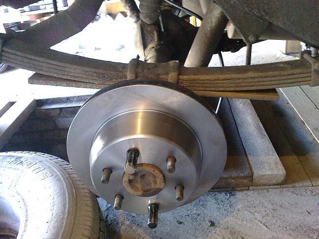

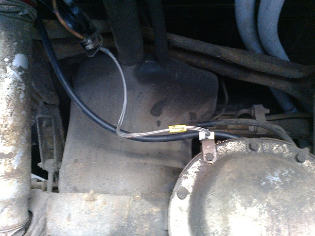

С заменой заднего тормозного шланга случился гемор,- штуцер прикипел намертво, пришлось обрезать трубку, высверлить кусок трубки из штуцера, купить набор для развальцовки и трубогиб. Трубка развальцована, шланг на месте.

БЛин. На Тахе сзади диски... Респект, Сань. Суппорта взял уже?
Слушай. Задним рессорам 2-2,5 года. Что у вас льют на дороги?

Рустам, рессоры просто в грязи), яж разок на ней грязь месил)
Суппорта двухпоршневые, заменены все резинки, покрашены в черный, осталось кронштейны нарисовать и выточить.
Блин, там оказывается с прокачкой АБС какая-то засада... два клапана на нем, нужно сначала его прокачивать, затем всю систему... короче с прокачкой все непросто...
