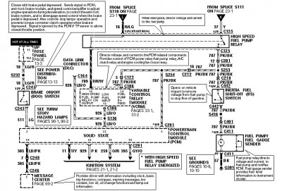

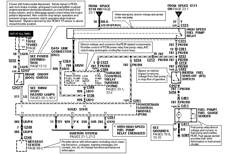

Управление бензонасосом померло это. Знакомая по пиндосайтам хрень. VCRM кончился походу.
Проверка: вынуть реле бензонасоса, замкнуть контакты контактной группы (включится на полную бензонасос), завести, коротенько прокатиться.
Схема прилагается.
Схема прилагается.

Попробовал я. Естессно форд не надписал реле, оказало ближнее к салона, причем угадал с первого раза.
Толку 0. Причем что с реле, что с проводком вместо реле, что вообще без всего!
Правда завелся с первого раза(видно выгнало воздух, пока на постоянную работало, звук бульканья был).

Вообще без всего - это потому что VCRM и без реле умеет питать бензонасос (не на полную катушку правда).
Провод вместо реле должно быть прекрасно слышно - бензонасос не бесшумный в марке, особенно когда на полную.
По результатам: VCRM рабочий, реле рабочее, бензонасос вроде вполне живой. Итого подача топлива до рампы работает.
Регулятор давления проверять будем?
