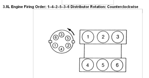

Сообщение root » 08 ноя 2007, 21:16
Вопросы растут как грибы.
Щуп АКПП нашел, но там или ацкий перелив масла или щуп неродной...
Есть подозрение, что провода свечные перепутаны.
Т.к. правая сторона - свечи нормальные, а левая сторона - свечи все в копоти. Да и вообще двиг тупит (но не дымит).
В мануале нарисовано так (см. пикчер)
Не совсем понятно откуда на трамблере считать.
(квадратные метки это что?)
И какой считается первый цилиндр? Передний правый?
P.S. У меня просто машины только 4-хцилиндровые были до этой :lol:
Firing order
Firing order
