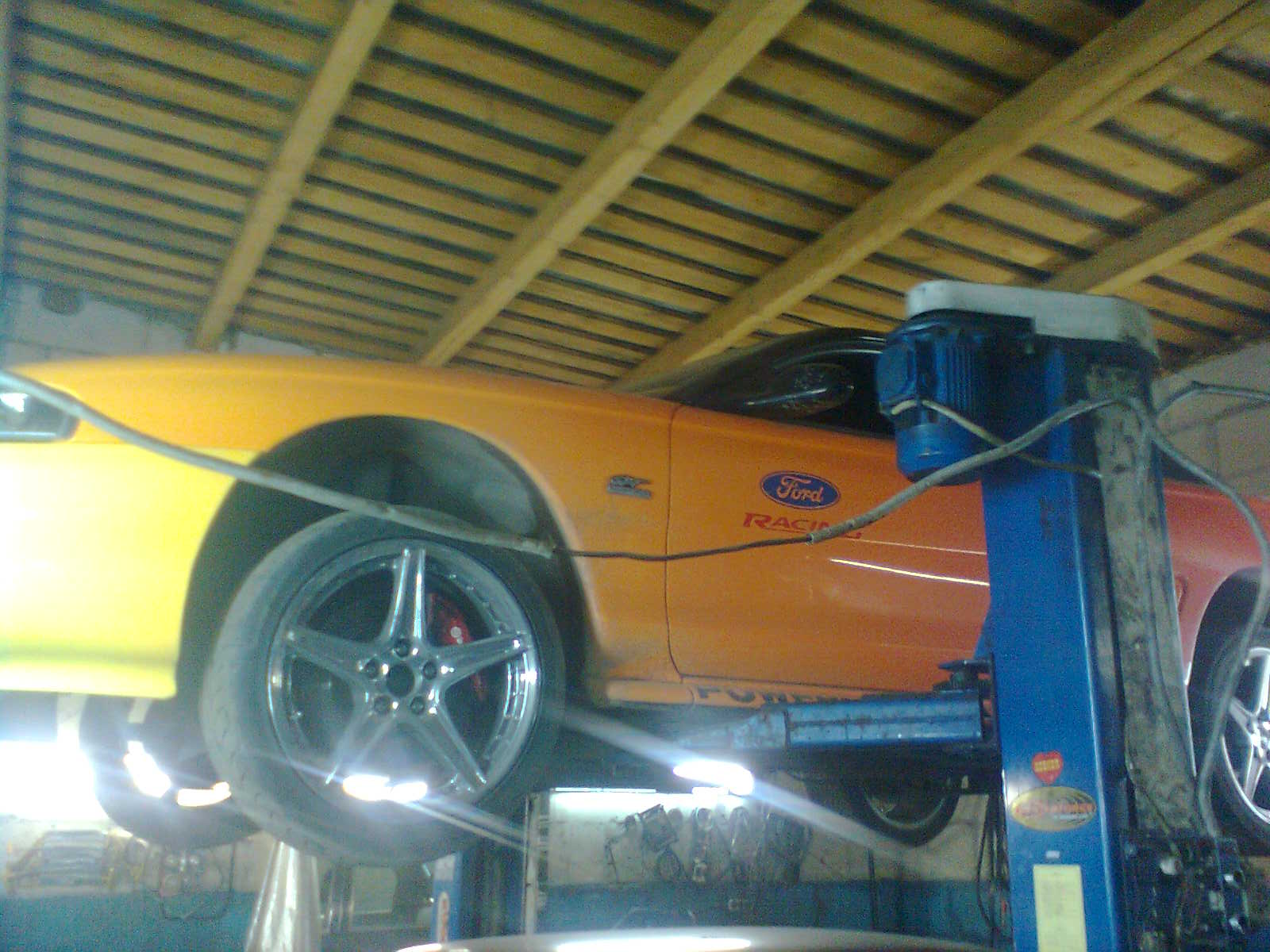

Брембо на него тоже установлены.игрок писал(а):да едет-то фиг с ним, как тормозит?

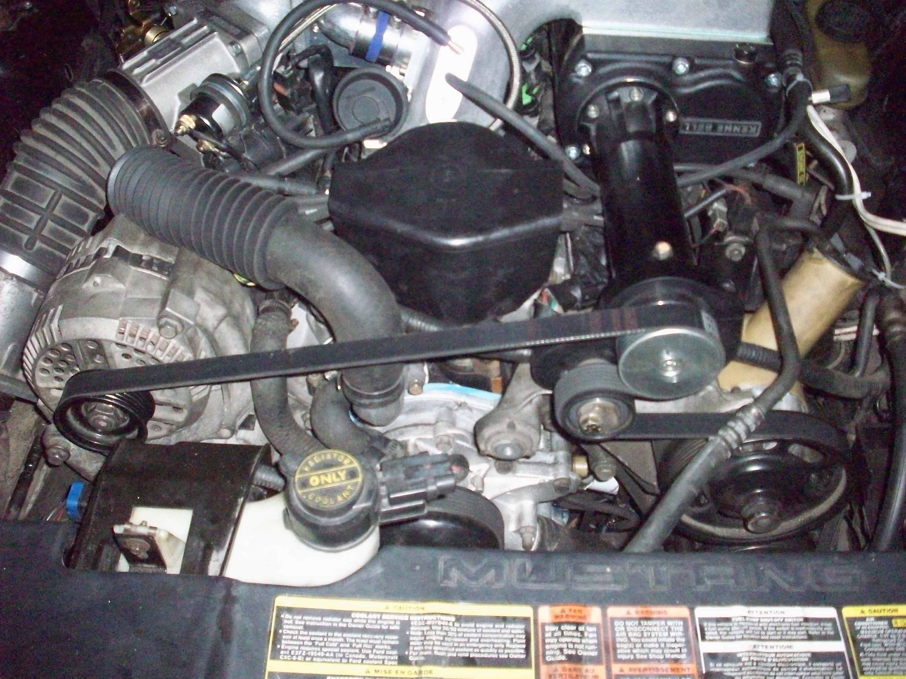

Dmitry171 писал(а):и чего - как она едет?
Да едет-то и тормозит - фиг с ним - КАК ВЫГЛЯДИТ?игрок писал(а):да едет-то фиг с ним, как тормозит?

Выглядит что? Мотор или машина?

мотор в машине
- Сообщения: 49900
Re: 1994 Ford Mustang GT
так выглядит мотор....

Дим. Как он внешне сейчас выглядит? Колеса теже? Диски т.е. Фото авто можно?
- Сообщения: 49900
Фото с телефона.... диски вобщем на нём такие теперь

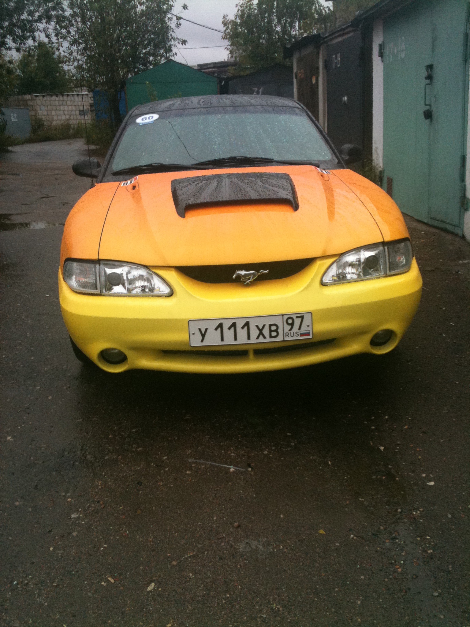

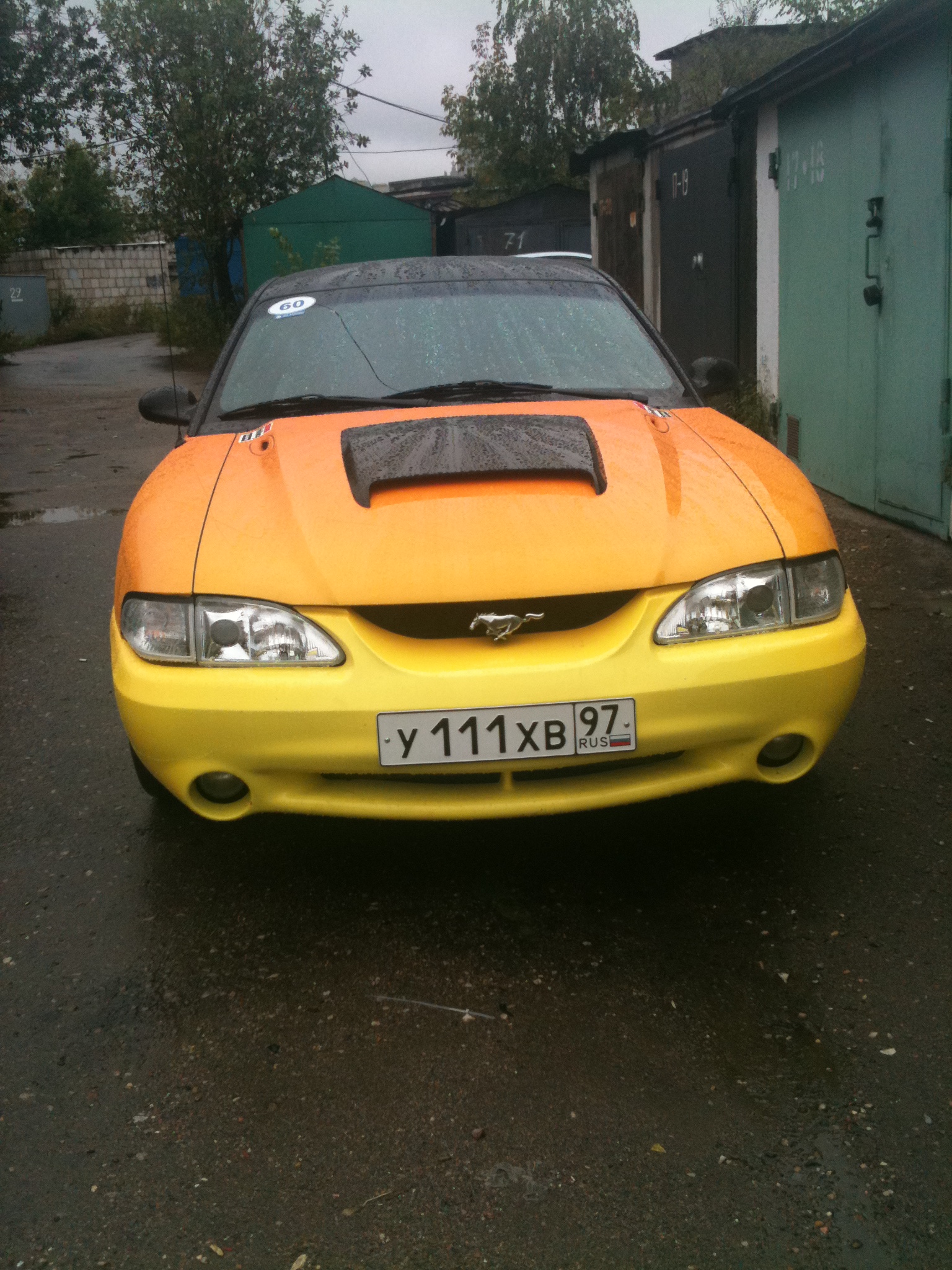

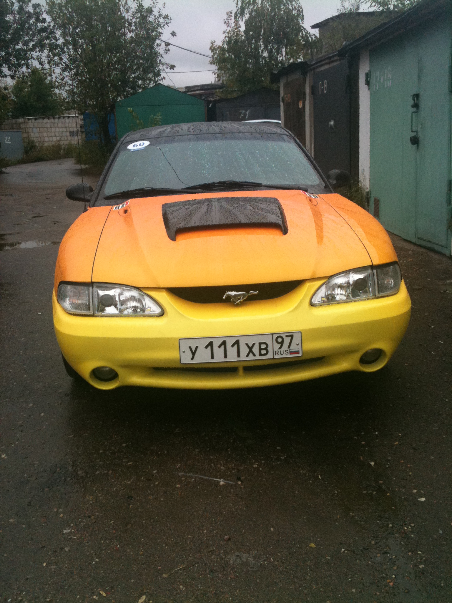

Итак... история этого авто продолжается, иногда его можно увидеть на улицах Москвы и ближайшего Подмосковья. Новый владелец поставил, как оказалось, не простою задачу. А именно, проявил желание иметь на этом авто работоспособный кондей. Кажется, ну и что тут сложного, систему собрали, заправили, холодом дует. НО... ( у этого авто без НО ничего не бывает ) этому мотору стало жарко, т.е в пробках и в самую жару он стал перегреваться. На данный момент, мы установили дополнительный вентилятор, перед радиаторами ( штатный стоит после них ), этого оказалось мало, тогда мы установили воздуха заборник на капот, он не только помогает в движении охлаждаться мотору, но и в пробках, так как это дополнительные отверстия для отвода горячего воздуха из под капотного пространства...сейчас ситуация с температурным режимом работы двс наладилась, но для закрепления результата мы будем инсталировать дополнительную водяную помпу, электрическую, в систему охлаждения, а так же, заменим радиатор кондея на новый....

Черная крыша, черные зеркала, черный воздухозаборник. Хром фар выбивается из общего ансамбля. Я бы влупил подтонированную оптику.
Но это я. Мне вообще все черное нравится.

Это новая оптика, только поставили... в живую смотриться отлично, на фото не так...
З.ы Бешеный табурет получился, я тут с ним на кадиле пробовал гоняться, забавно... объехал он меня, ну это понятно, но только шлифовал меня обгоняя, причем скорость была под сотню....
Страшный и неуправляемый зверь получился....
