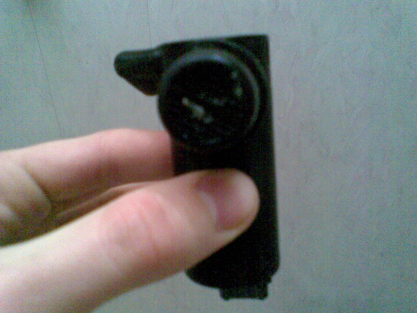

Короче докладываю:
Сегодня на меня снизошло что то и я таки решил разобраться с проблемой разбрызгивателей,ибо послезавтра еду на замену дисков колодок и прокладок клапанных крышек, дворники могут как то пригодиться. Короче путём нечиловеческих усилий без снятия бампера я подсунул руку к тому месте где установлен насос снял его и просто офигел.Сеточка которая стоит на приёмке из бачка омывателя была просто тупо залеплена бумагой или каким то волокном похожим на крахмал, короче всё снял помыл,опять же путём нечиловеческих усилий засунул всё обратно и чуда не произошло, завожу машину, включаю брызгалку, насос кстати стал гудеть заметно сильнее и громче а из разбрызгивателей просто сухо,я ж думаю чё за ботва глядь под капот а там капает из бачка, ну думаю насос не до конца поставил, руку засунул, а там шланг сорвало с приёмной Г-образной трубочки, одеваю включаю, тоже самое, надел ещё раз по самые помидоры всё равно срывает, короче плюнул на всё это и пошёл домой ибо холодной ещё чё то на улице ковыряться, поеду в сервис попробую притянуть хомутом что ли, ибо видать из за холода трубку срывает под давлением в виду её деревянности.
З.Ы. прилагаю фото сеточки, конечно качество оставляет желать лучшего но принцип понятен,так что советую всем у кого такие же прорблемы посмотреть свою сеточку...
Re: Омыватель стекла
Сообщение Николай Пименов » 19 фев 2013, 14:56
Срывает потому что где-то в трубках пробка, или ледяная или из говна какого-нибудь. Хомут штука интересная, но с его установкой могут быть проблемы (фиг подлезешь), а потом может ещё дальше или трубку порвать, или ещё что в том же духе (из-за той пробки).
Сообщение Motorcraft » 19 фев 2013, 18:36
Да я так подумал наверное я просто сниму все шланги и поменяю их на новые чтобы не скать пробку, так будет проще кмк.
Ту гоад:Я насос тоже вытащил не сразу его нужно как бы пошатать чтобы он выпал ибо резиновая пробка имеет форму колёсного диска, тоесть по краям шире внутри уже, видимо для поддержания давления в системе.
