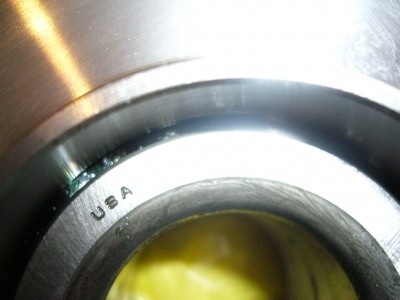

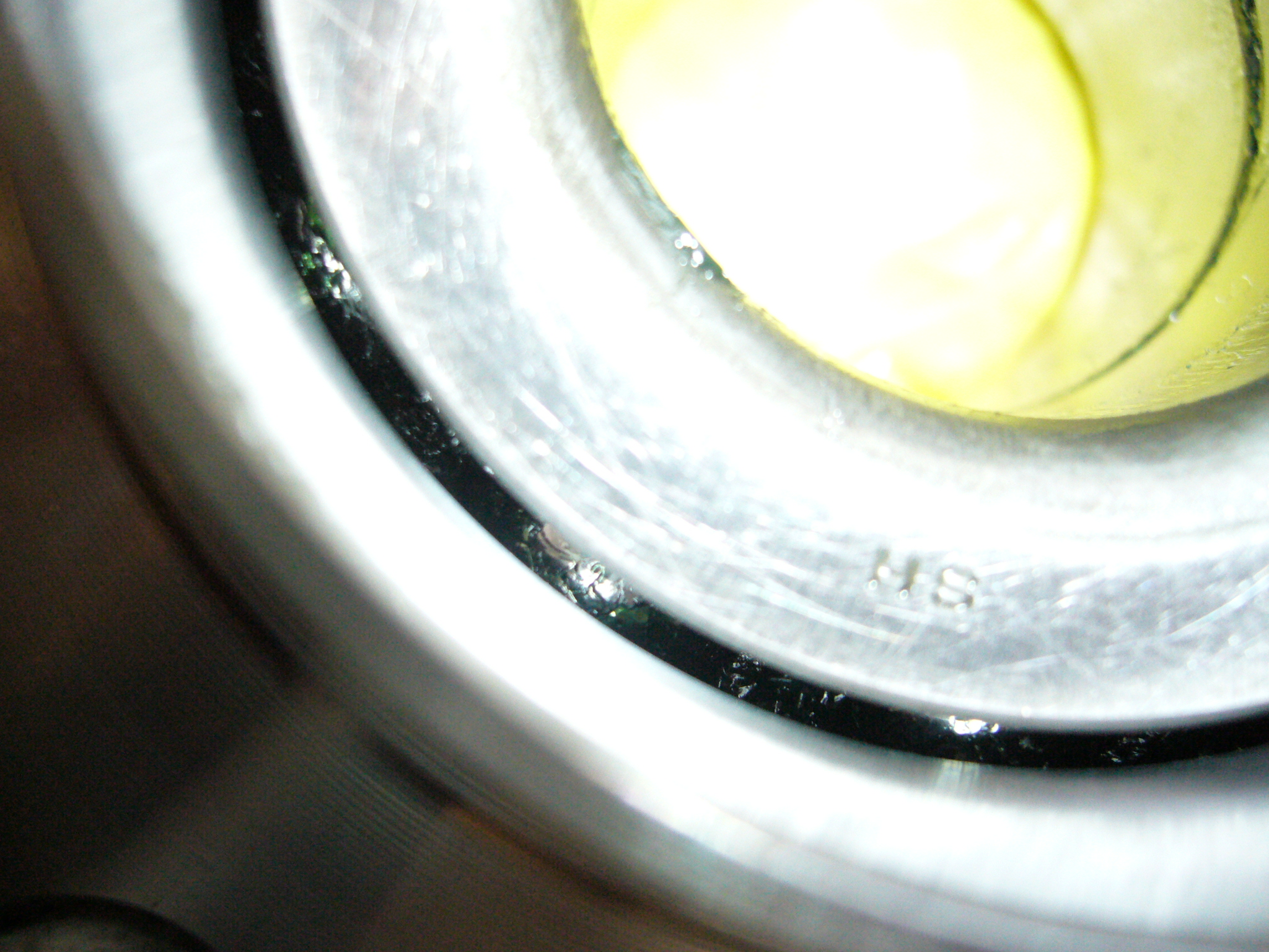

Приехали мои тимкены. Вот какая там смазка (зеленая). Стоит менять её, не?

Re: Вопросы от Махорки
Сообщение Николай Пименов » 30 июл 2013, 15:39
Это передние ступичные? Я просто добавил приличной шрусовой смазки побольше, после затяжки удалил выдавившиеся излишки.
Сообщение Maxopka » 30 июл 2013, 16:06
Ага, две передние. Просто где-то звучало мнение про "транспортировочную", что-ли, смазку. Вот и спросил.
Сообщение Николай Пименов » 30 июл 2013, 16:08
Транспортная смазка не так выглядит, она белая как вазелин и не так качественно намазана.
