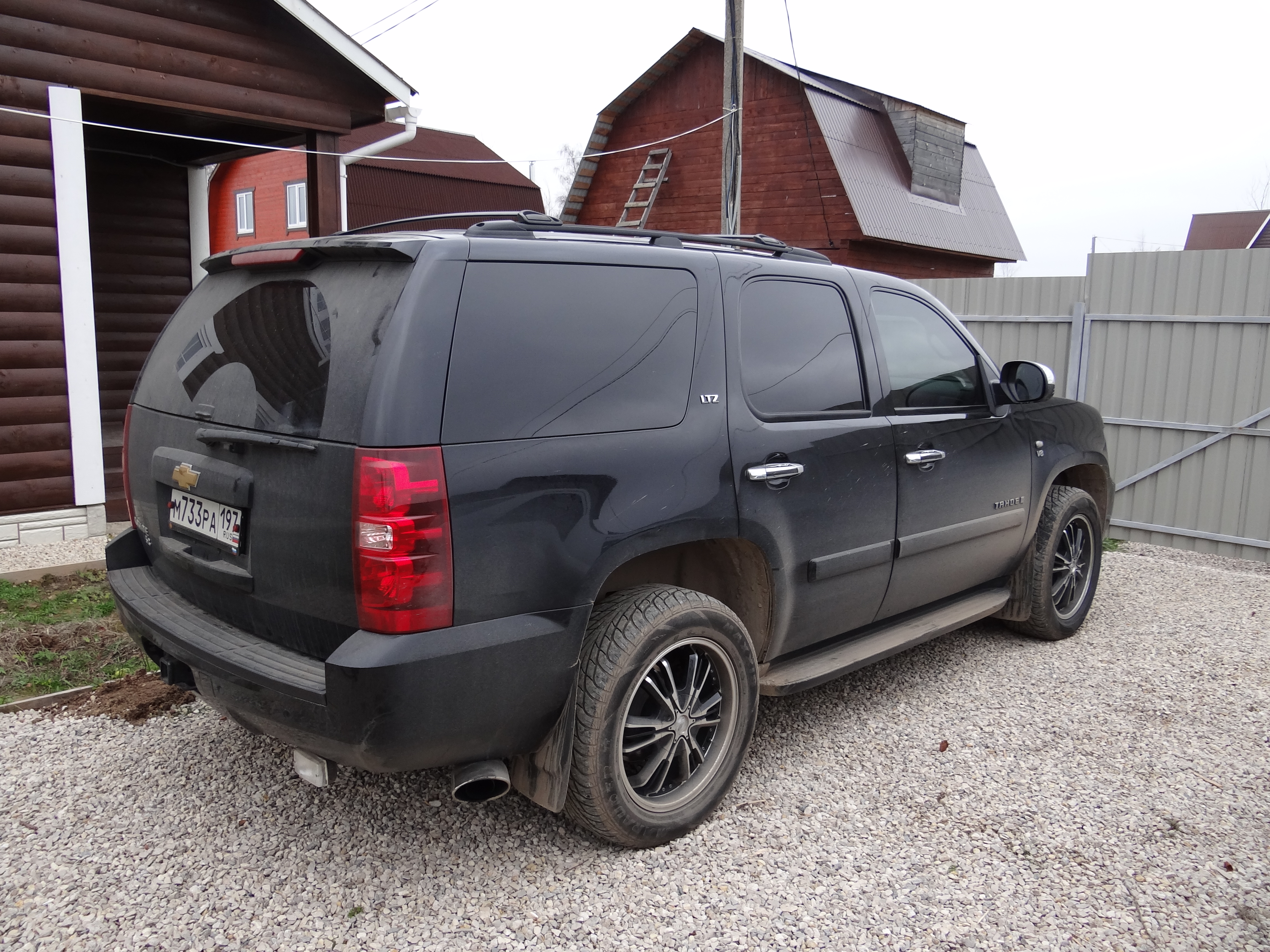

Люди у кого есть дачи подскажите кто как делал площадку для стоянки автомобиля? У меня там пока просто гравием площадка засыпана, но хочу что то более твердое сделать. Что подскажите, зацементировать, заасфальтировать или плитку положить? А может есть еще какие то варианты? А еще вопрос, а дорожки на даче из чего лучше сделать?
Пока там вот так сделано:
Chevrolet Tahoe 5.3 '08
