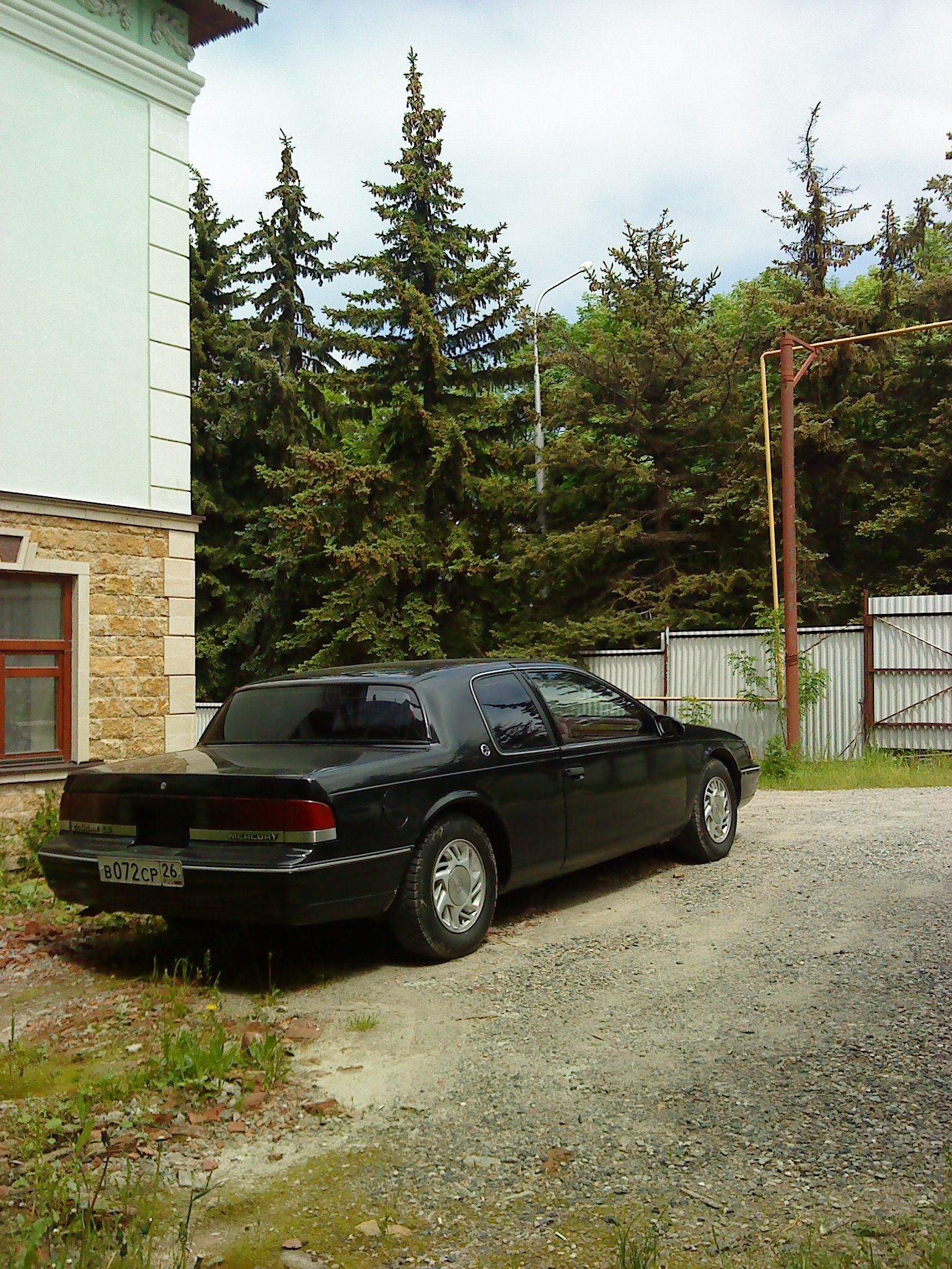

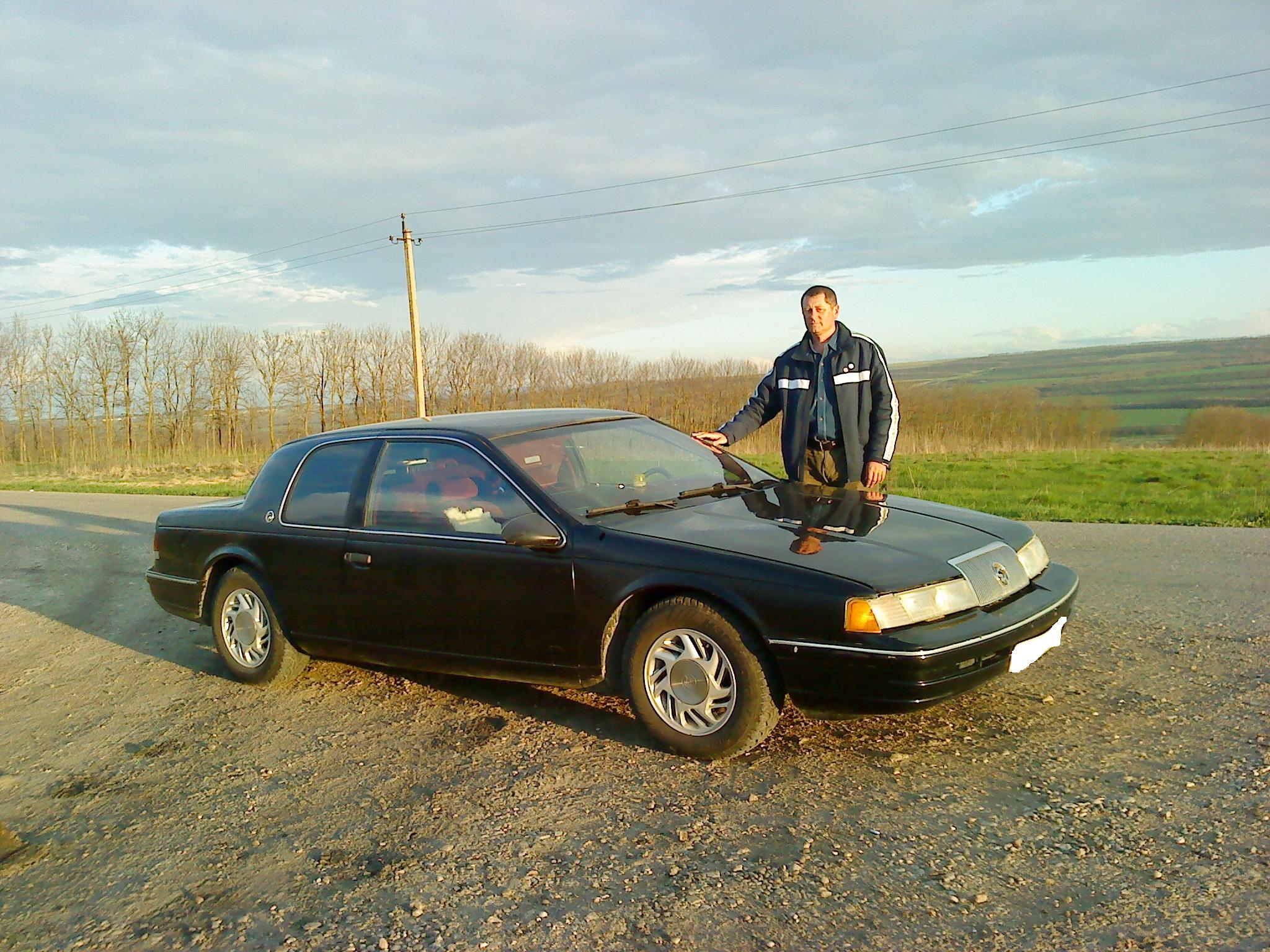

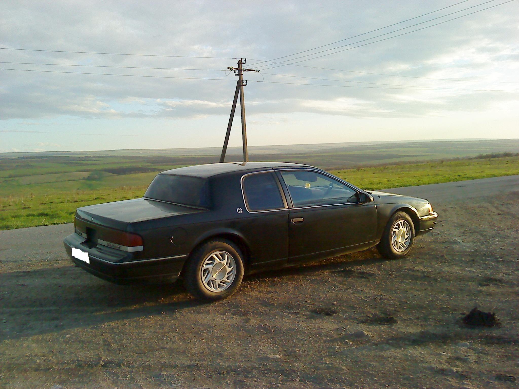

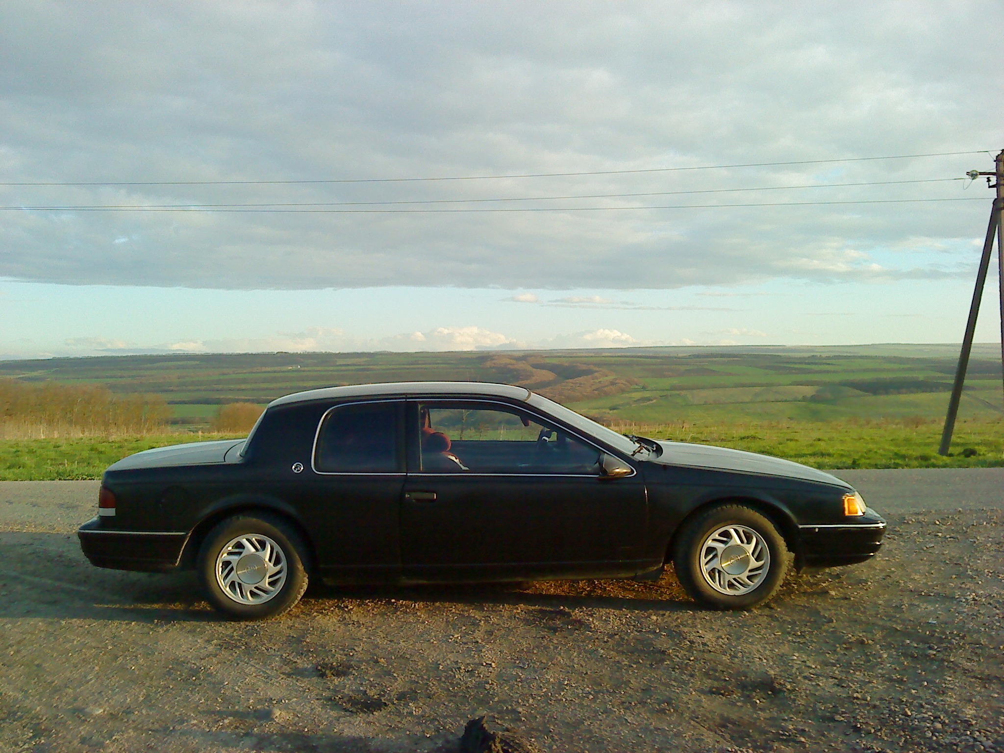

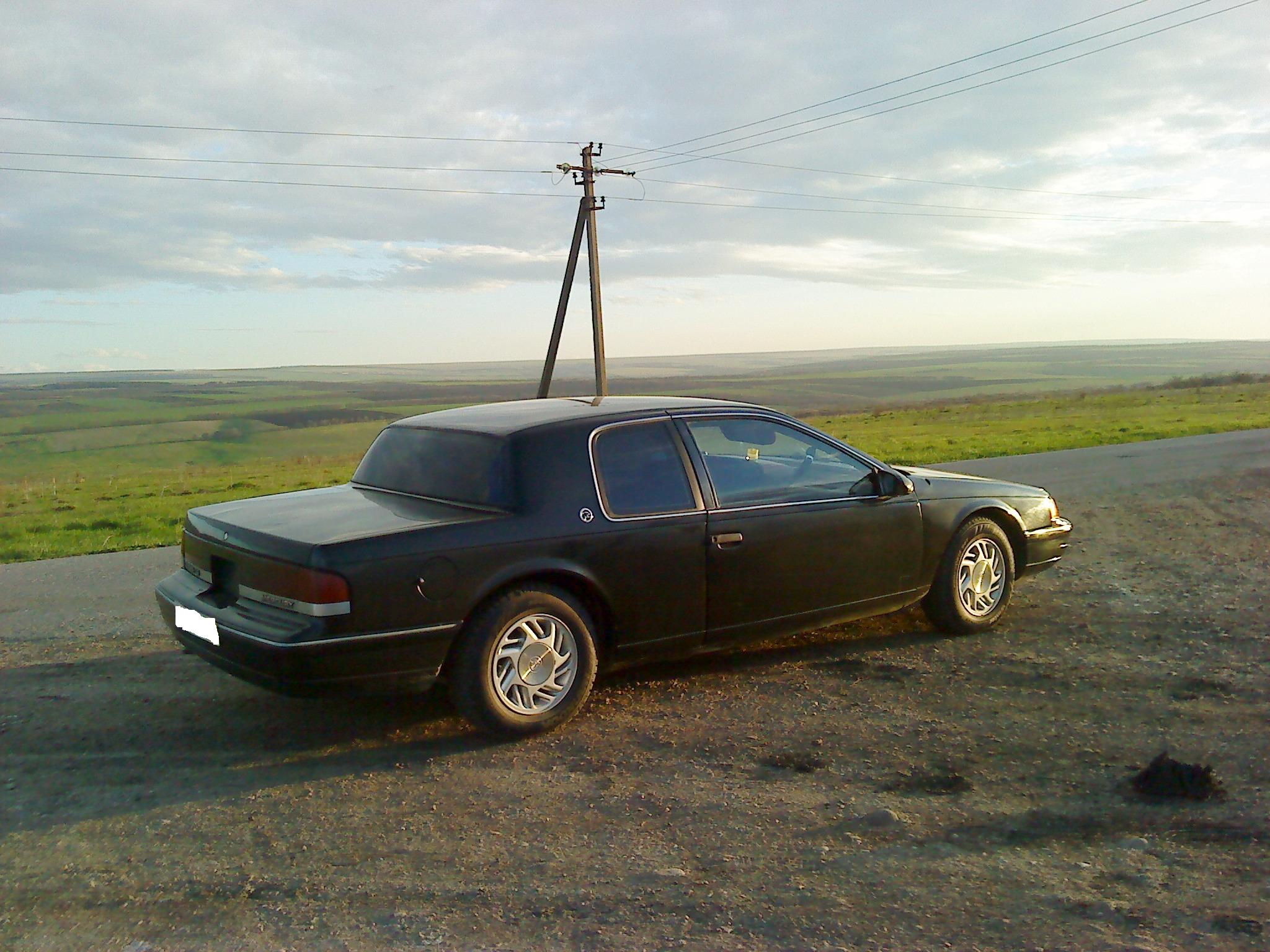

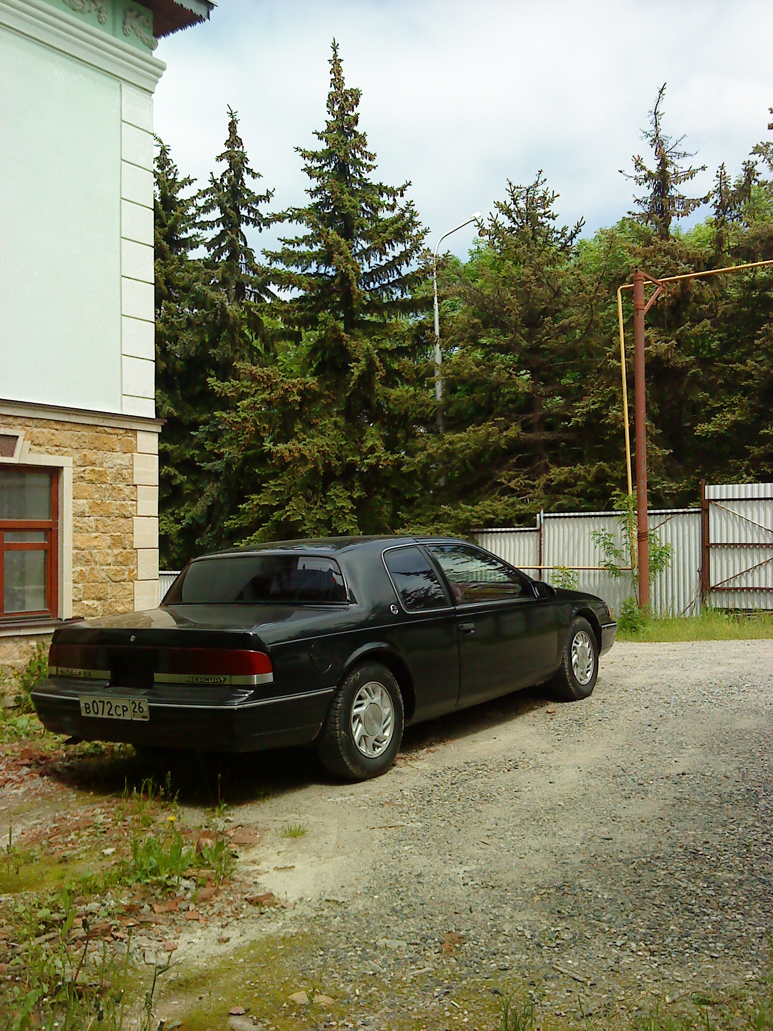

ДВС 3.8л., 1990г.,без компрессора, куплен в 2010-м году, в состоянии - удлвлетворительном, на мой взгляд.Мы с женой (Олег/Лена) в кошку влюбились сразу.Первый год непользовались вовсе,некогда было.Но поверхностную диагностику провели сами,что обычно:
1. - замена всех фильтров и жидкостей - само собой,
* - в это время нашли по отзывам хорошего мастера - механик,на дому свой сервис ,и оборудование всё ок, и чистоплотный, и рядом..Нехотел вначале нас брать на обслуживание -говорит "разберу, а запчастей нет, и что". Теперь - он смотрит и думает,я ищу,и привожу - он ставит, если нахожу. Востановить пришлось всю тормозную систему.
2. - ходовка свежая,сход/развал сделали и успокоились.
3. - с ВИБРАЦИЕЙ разберёмся весной - за подсказки отдельное спасибо.
4. *** ГЛАВНОЕ - почитав какие бывают геморои с ДВС и электрикой - осатанеешь !!
Выводы:
1. к теплу нужно "нагулять жирок" финансов и ехать далёко на "прослушку" своего коня. Куда и к кому ?
