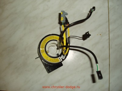

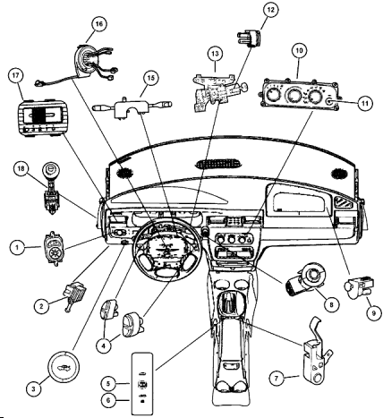

Штука эта называется Clockspring. Продается в сборе. Номер 16.
Vision
Сообщения: 2193
Откуда: Краснодар
Re: Осмелюсь спросить про круиз-контроль Вояджер
Сообщение Vision » 28 фев 2013, 21:09
вот ещё

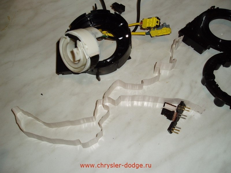

Авто Крайслер Вояждер 2000г. дорестайл, без круиза.

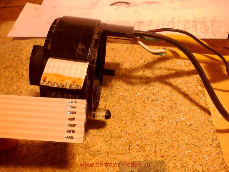

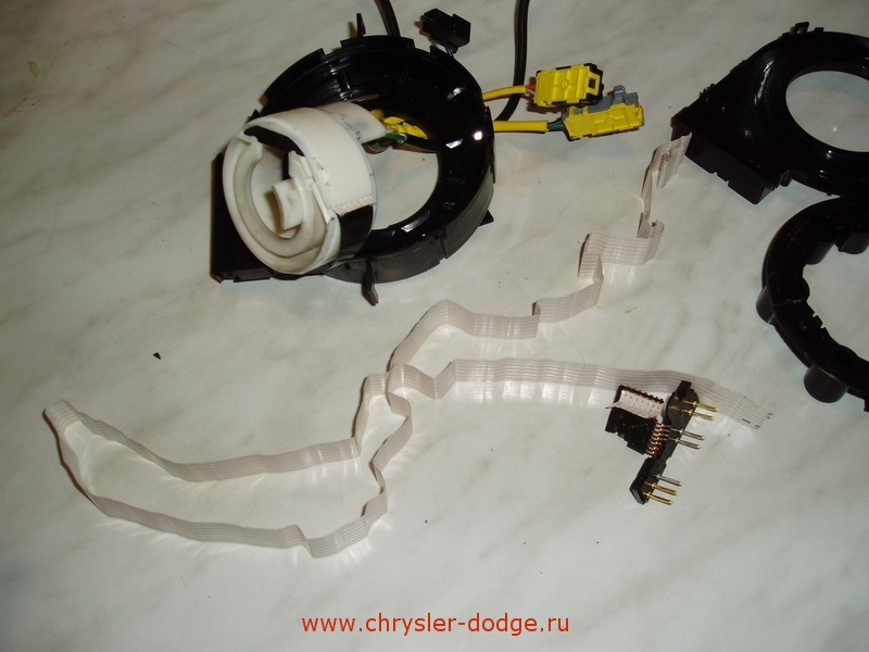

Хочу предупредить, что блок со спиралью технологически считается неразборным и неремонтируемым (о чем нам рассказывают по буржуйски надписи на оном) и может сложиться так, что вы его не сделаете, но по крайней мере разберетесь как до него добраться, чтобы потом самостоятельно его заменить на другой. На момент 2009.01 месяца блок б\у стоит 45-50 баксов на разборах, новый (мне так говорили, искать не знаю где) 120. Ладно - к ремонту.

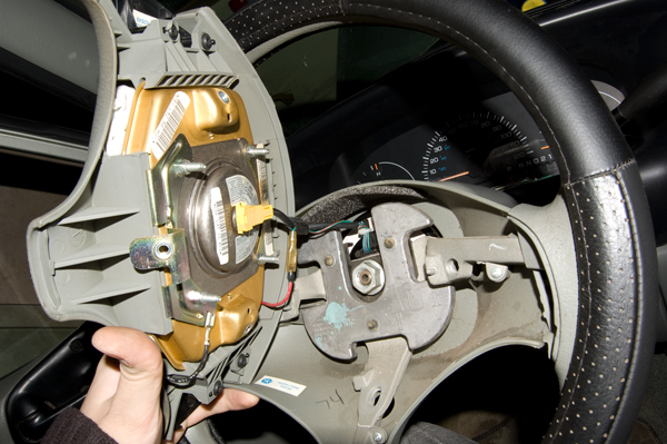

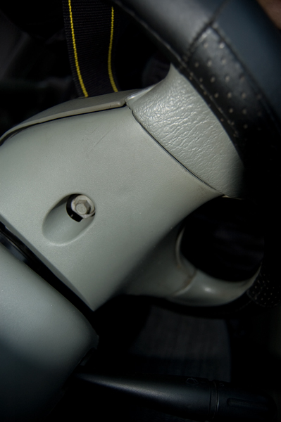

Первым делом находим три болта на 8мм с задней стороны руля, вот тут:
Vision
Сообщения: 2193
Откуда: Краснодар
Сообщение Vision » 28 фев 2013, 21:19

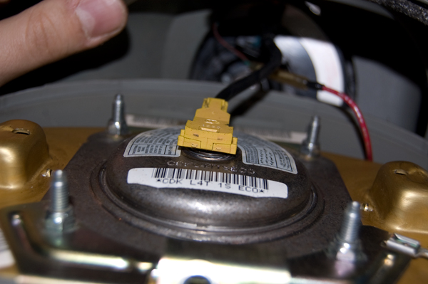

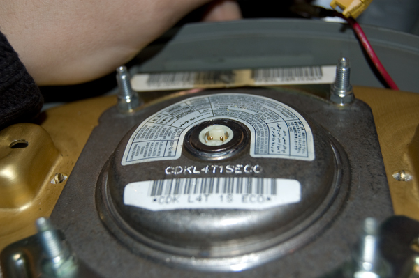

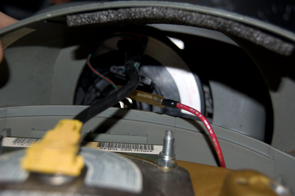

Пиропатрон просто отсоединяется вверх (можно его отверткой подковырнуть):
Всё, от подушки мы освободились.

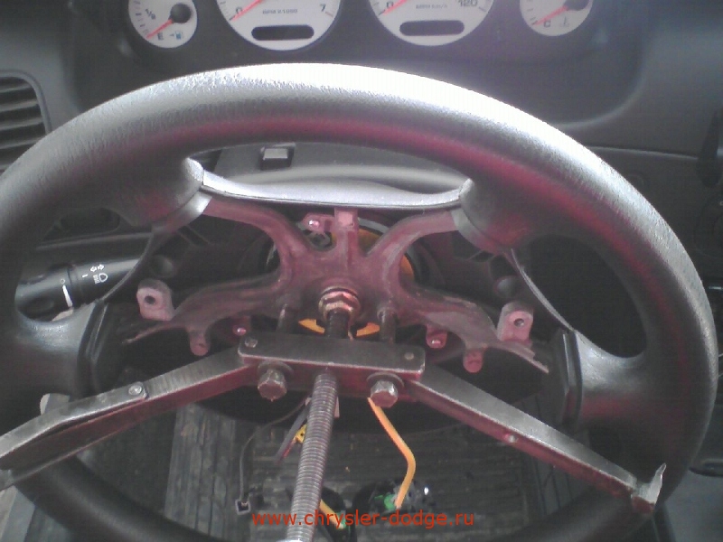

И откручиваем центральный болт. Снимаем его и извлекаем из под болта вот такую штуку

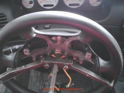

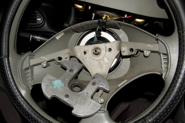

Как сняли эту железную хрень, наживите обратно чентральную гайку на всякий случай, чтобы при съеме руля не получить по лицу :) Далее пробуем снять руль сначала без съемника, таким макаром: схватившись за руль слева и справа, начинаем его хорошо расшатывать (влево и вправо соотвественно) и при этом тянуть руль на себя. Если повезет вы его снимите, а накрученная гайка не даст вам дать рулю по физиономии *17 . Если не повезло, то надо искать или собирать съемник. Кстати скажу, что на руле есть две свободные резьбы (походу под съемник и заточенные), так там метал очень мягкий и есть риск сорвать их. Ну в общем считаем что вам удалось снять руль. Если да, то увидите вы под ним вот это:
Vision
Сообщения: 2193
Откуда: Краснодар
Сообщение Vision » 28 фев 2013, 21:23

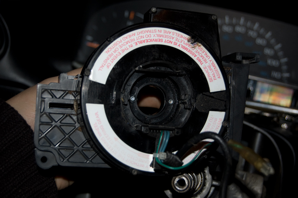

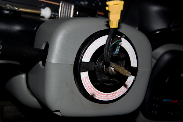

Центральный бублик с буржуйскими надписями, это и есть наша спираль (точнее она внутри его).

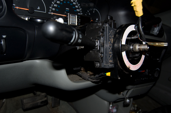

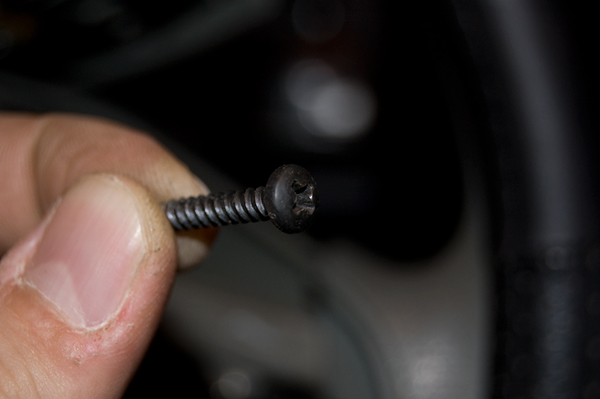

Далее берем длинную отвертку накрест и пытаемся выкруть три шурупа, распологающиеся внизу в колонке. Они вот такие:
Довольно длинные *16 . Как только выкрутили все три шурупа. Можно снимать пластик, он на защелках, его тупо срываем. Перед нами предстанет такое диво:

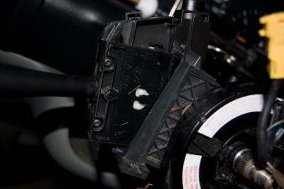

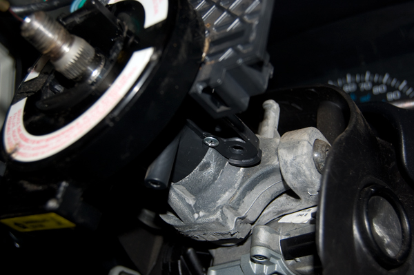

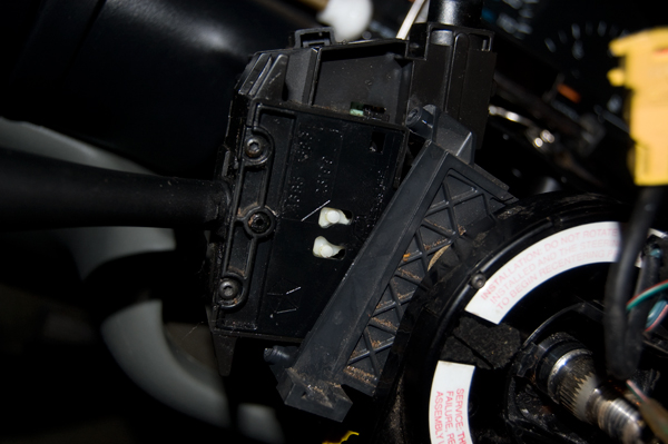

Что бы снять коробку со спиралью, надо снять блок рычага поворотов. Он держиться снизу и сверху на двух саморезах:

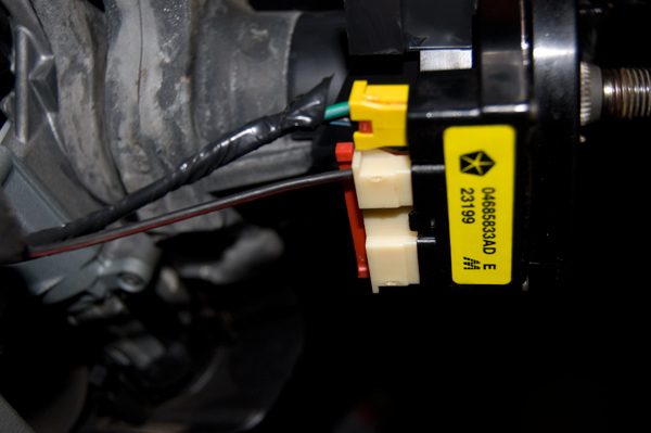

После чего отпускаем его в свободное висение. Коробка со спиралью подключена двумя разъемами:
Vision
Сообщения: 2193
Откуда: Краснодар
Сообщение Vision » 28 фев 2013, 21:27

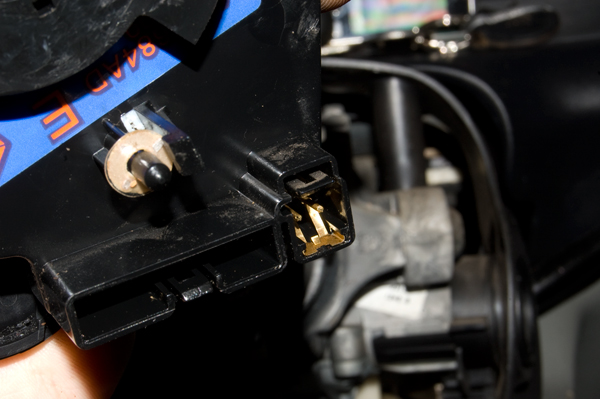

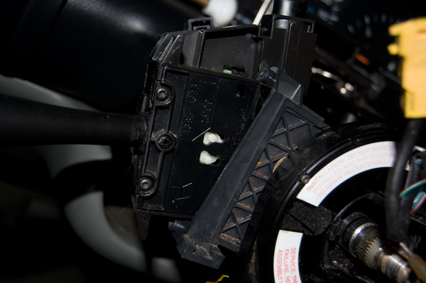

Отсоединяем их. Длинный снимается нажатием вниз на защелку снизу, а короткий нажатием вверх на защелку сверху (её придется нащупать). Вот так выглядят эти защелки:

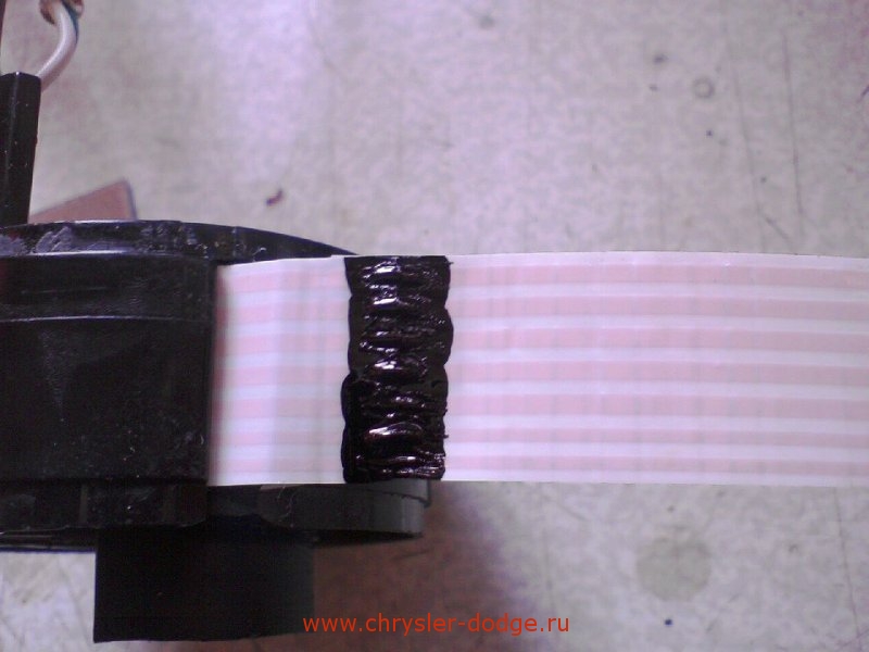

Коробка со спиралью держиться на одном саморезе, который выполняет роль хомута и распологается снизу справа (такой светленький на фото):

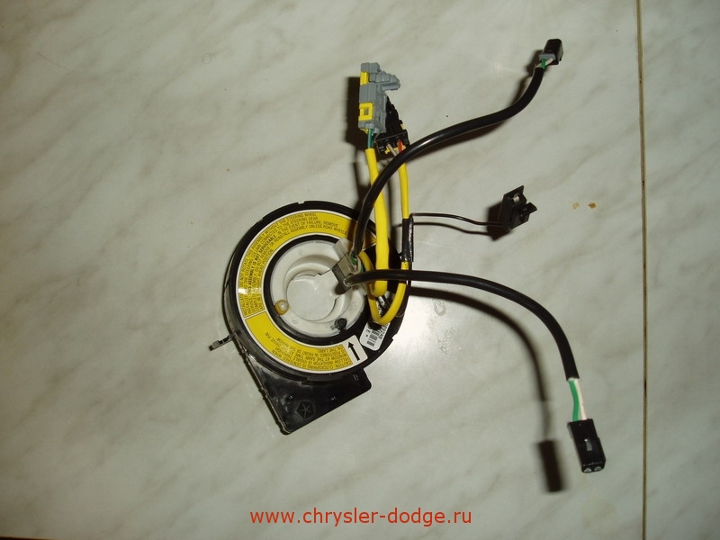

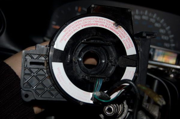

Открутив саморез извлекаем блок со спиралью и посадочной площадкой:

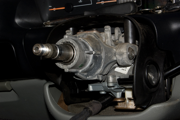

Рулевая колонка будет выглядеть так
