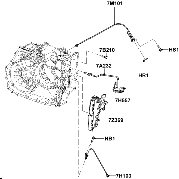

Исходя из общих тенденций в автопроме - его нет. Данные скорости передает АБС по своим датчикам.
Но у МКХ он есть. На выходном вале раздатки, внутри самой раздатки (фиг долезешь).

Коль, а картинка есть? Повесь если не сложно.
Re: Датчик скорости Lincoln MKX 2008 г.
Сообщение Николай Пименов » 02 дек 2013, 21:33
Ну вот так как-то:
Деталька сверху 7М101
Полный код 8A8Z7M101A

Был случай..
Еду .. МКАД. Вдруг стрелка скорости падает, загорается значек подушки .. Остановился. Заглушил двигатель.. Подождал минуты 2. Снова завел..попытался переключиться скорость - а коробка так неохотно это делала. И машина не ехала совсем.. Потом вроде все нормализовалось..
Все снова заработало и значек пропал..
Позвонил бывшему владельцу, спросил что да как.. Он сказал что это датчик скорости , так как он делал диагностику и заказал его. Поменять не успел.. Датчик я забрал. Вот теперь менять надо.. После этого случая проехал 800 км. Больше такого не было..
Вот..
Сообщение Николай Пименов » 06 дек 2013, 17:18
Ну, такие симптомы могут быть как у самого датчика, так и у проводки к нему. И в обоих случаях будет ошибка по датчику.
