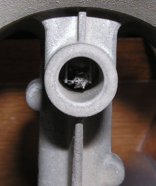

Сегодня поменял МАФ на б/у с е-бая... :D
Мдаааа, было бы странно, если бы предыдущий нормально в такой ситуации работал... :shock: :D
Сообщение Quadra » 21 ноя 2008, 21:36
Красиво...а че там, трупик мертвого паучка? :lol: :lol: :lol:
Сообщения: 17787
Сообщение Aerostar » 21 ноя 2008, 21:58
ХЗ! Я сам так и не понял... Интересно, а его реанимировать реально? Это так, из чисто академического интереса... :D
Сообщение Quadra » 21 ноя 2008, 22:25
Нет, я пошутил, это по моему часть чувствительного элемента.
Сообщения: 17787
Сообщение Aerostar » 22 ноя 2008, 00:06
А вот и не угадал - чувствительный элемент - тонкая нить, натянутая между стойками (их на снимке можно различить), а вот что на неё висит... это действительно вопрос. И ещё интересно - как ОНО туда попало. :shock: Видимо фильтр надо было предыдущему владельцу либо вовремя менять, либо поставить в принципе :D
Zhukovsky
Сообщения: 554
Откуда: Балашиха
Сообщение Zhukovsky » 25 ноя 2008, 17:14
Скорее фильтр отсутствовал некоооооотороооее время :lol:
