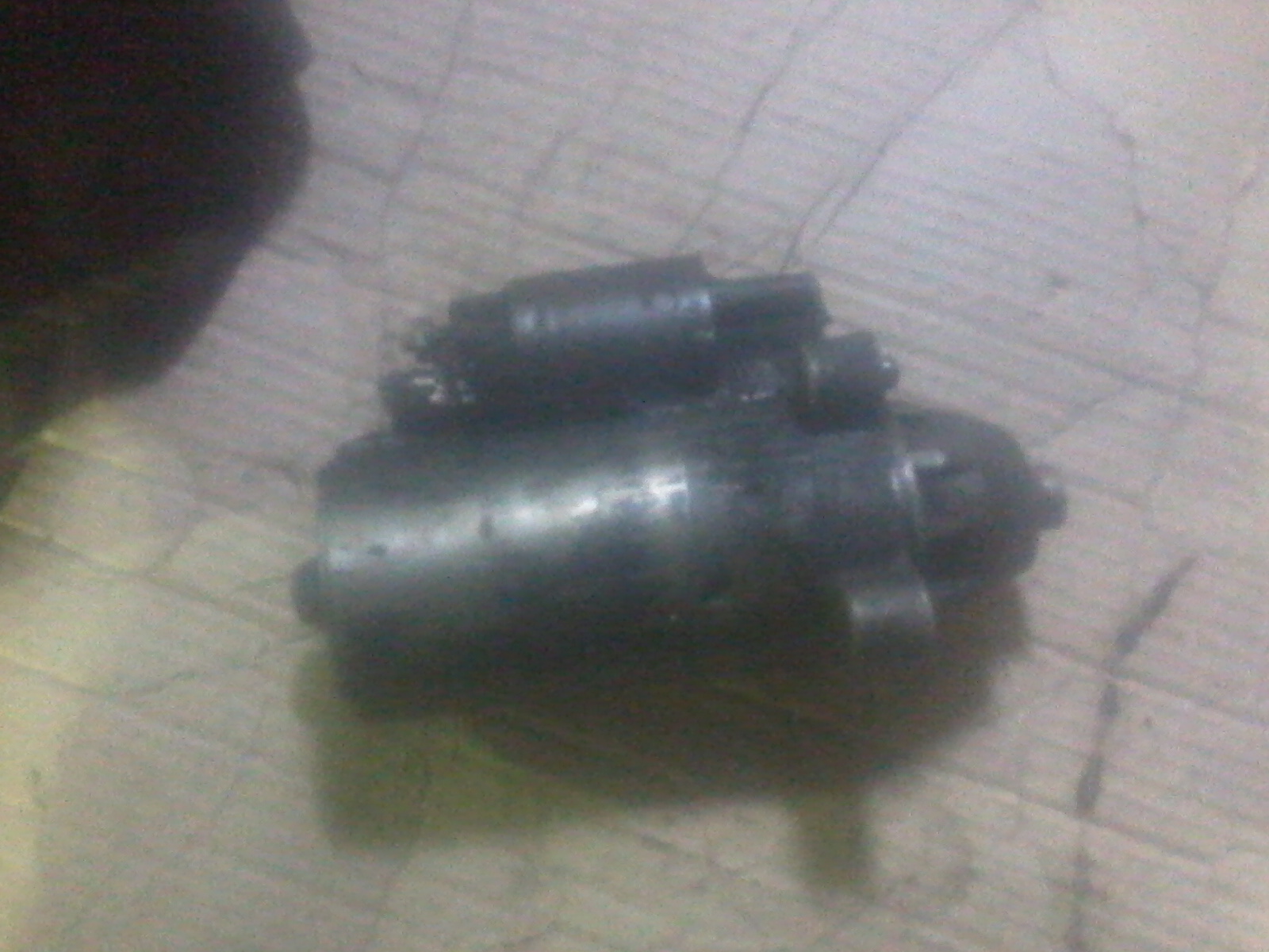

Сделай фотку самого стартера и повесь сюда.

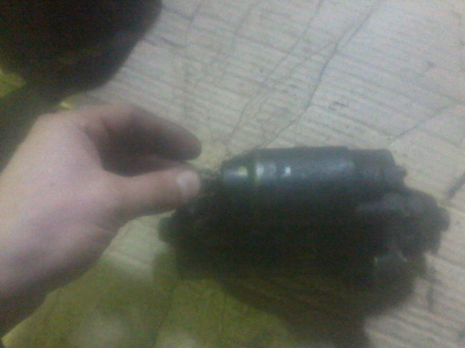

Сообщение форд таурус » 03 фев 2016, 03:27

Щётки смотри.
Вполне возможно подвисают уже из-за износа.
Не суть двигатель остывает, а больше времени есть на то, чтобы "дотянуться" щёткам до коллектора, ну и да, тепловое расширение тоже никто не отменял.
Щётки есть в виде з/ч на Экзисте. Wai 69-201, например, код. Тем не менее, разбери сначала, да убедись. Ну и сравни вид своих щёток и фото данного кода.

Сообщение Dima » 03 фев 2016, 09:36
Нормуль!
Стартер нового образца. Это хорошо!
Отдавай на переборку и все будет ок.

жень, там скорее не щетки подклинивают, а подшипник

подшипник в хорошем состоянии. там все грязью забило и щетки кое как двигались. я сегодня купил другие щетки, все помыл и вечером буду собирать.

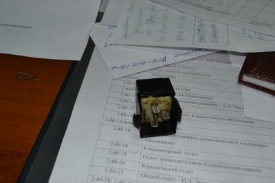

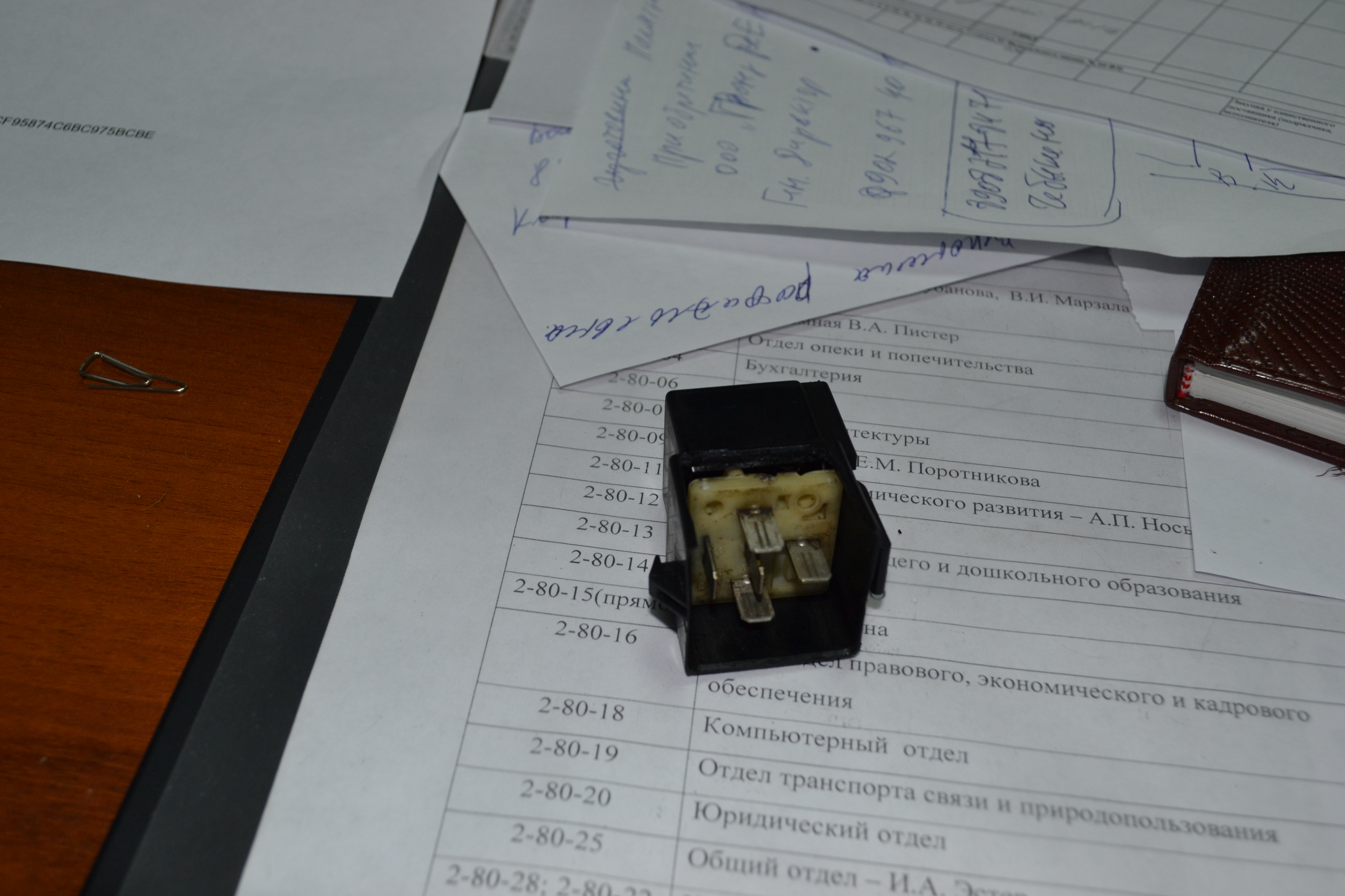

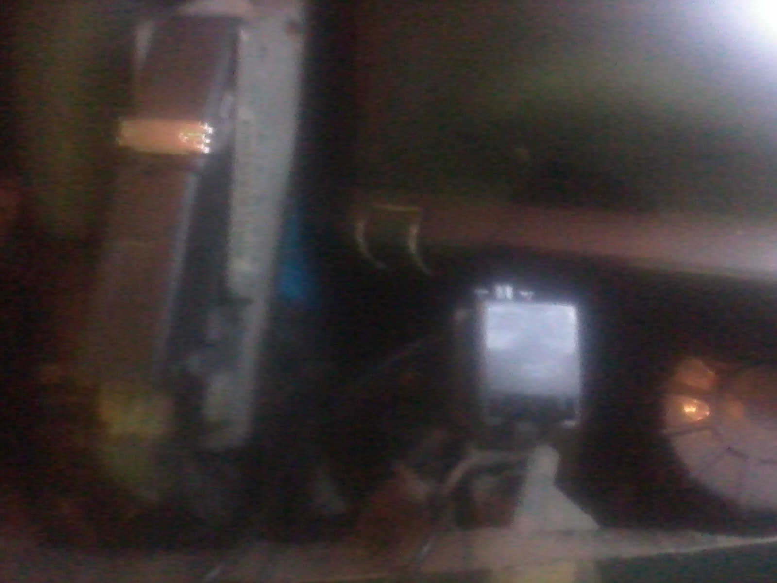

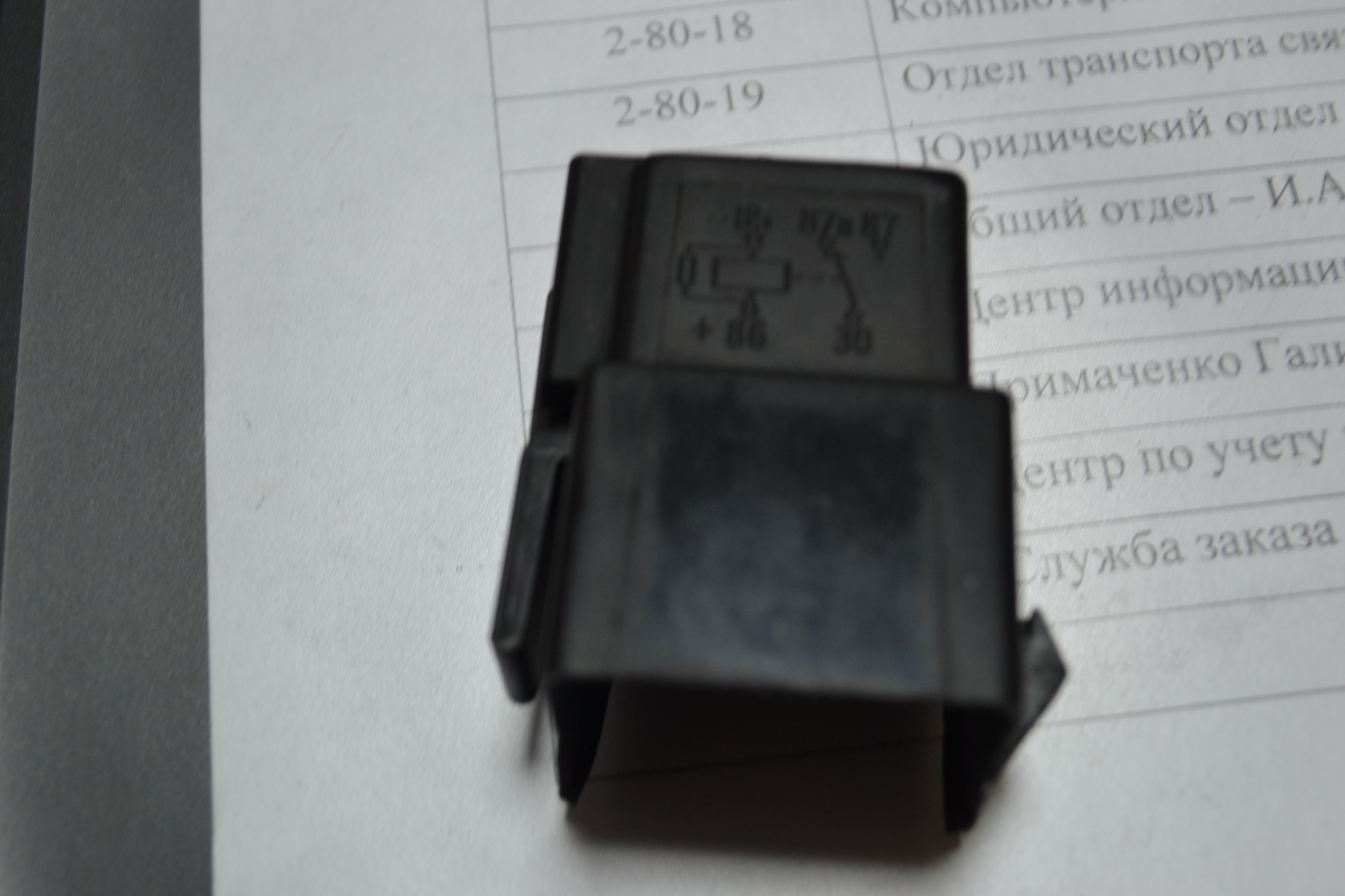

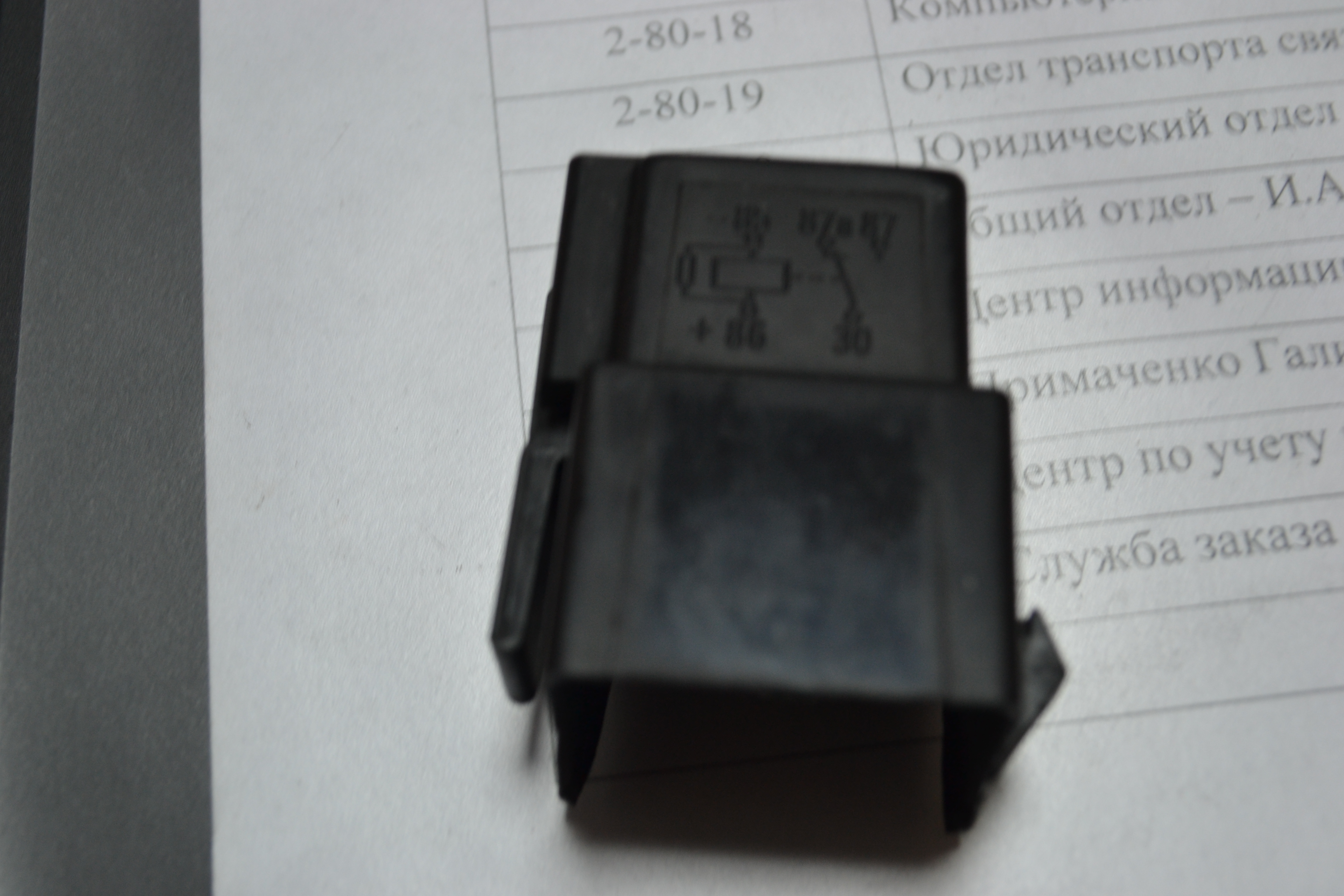

собрал я стартер, поставил, но машина не завелась((((((( и вот теперь ломаю голову в чем проблема? напрямую запускается, а через ключ не хочет. нашел релюшку и вот думаю в ней дело или нет? подскажите пожалуйста.
Bikhorn
Сообщения: 272
Зарегистрирован: 12 ноя 2009, 22:50
Откуда: Краснодарский край
Re: стартер на ШО
Сообщение Bikhorn » 05 фев 2016, 08:39
релюха срабатывает( щелкать должна) при повороте ключа на пуск? одень на разъем обратно, померяй напругу на контактах разъема, если до разъема релюхи есть напружалово то значит от неё пропажа, могла и масса на реле пропасть то тоже не будет жик-жик-жик.

она щелкает, когда я выключаю замок. я другую поставил такая же петрушка. а сам замок может накрыться?

проверь подачу управляющего плюса на реле в момент "ключ на стартер" .
