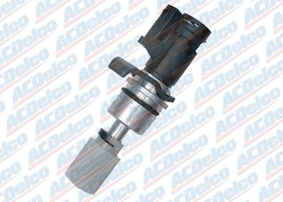

Вероятно проблема в приводе датчика скорости, я с таким сталкивался.
Либо износилась шестеренка на самом датчике, либо ответная шестерня в Акпп.

Датчик выглядит вот так, на конце его та самая шестеренка.
Re: Форд Меркурий 1992 3.0 акпп не переключает
Спасибо большое будем проверять

Датчик этот найти легко, в него втыкается трос спидометра.

Ну что ж, снимайте датчик и смотрите на шестеренку.
