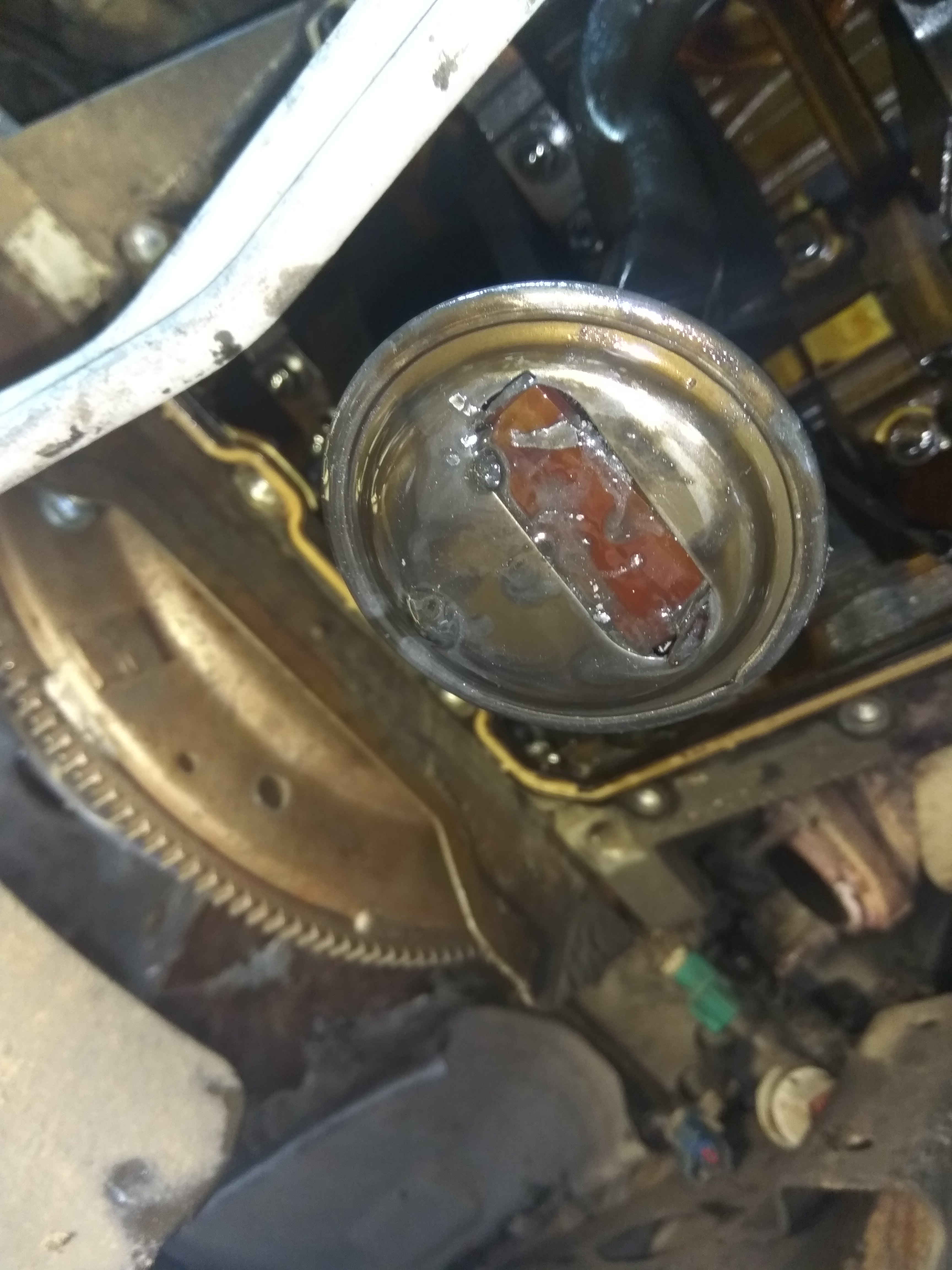

Re: Мотор Линкольн Авиатор 2003
кусок успокоителя в заборнике

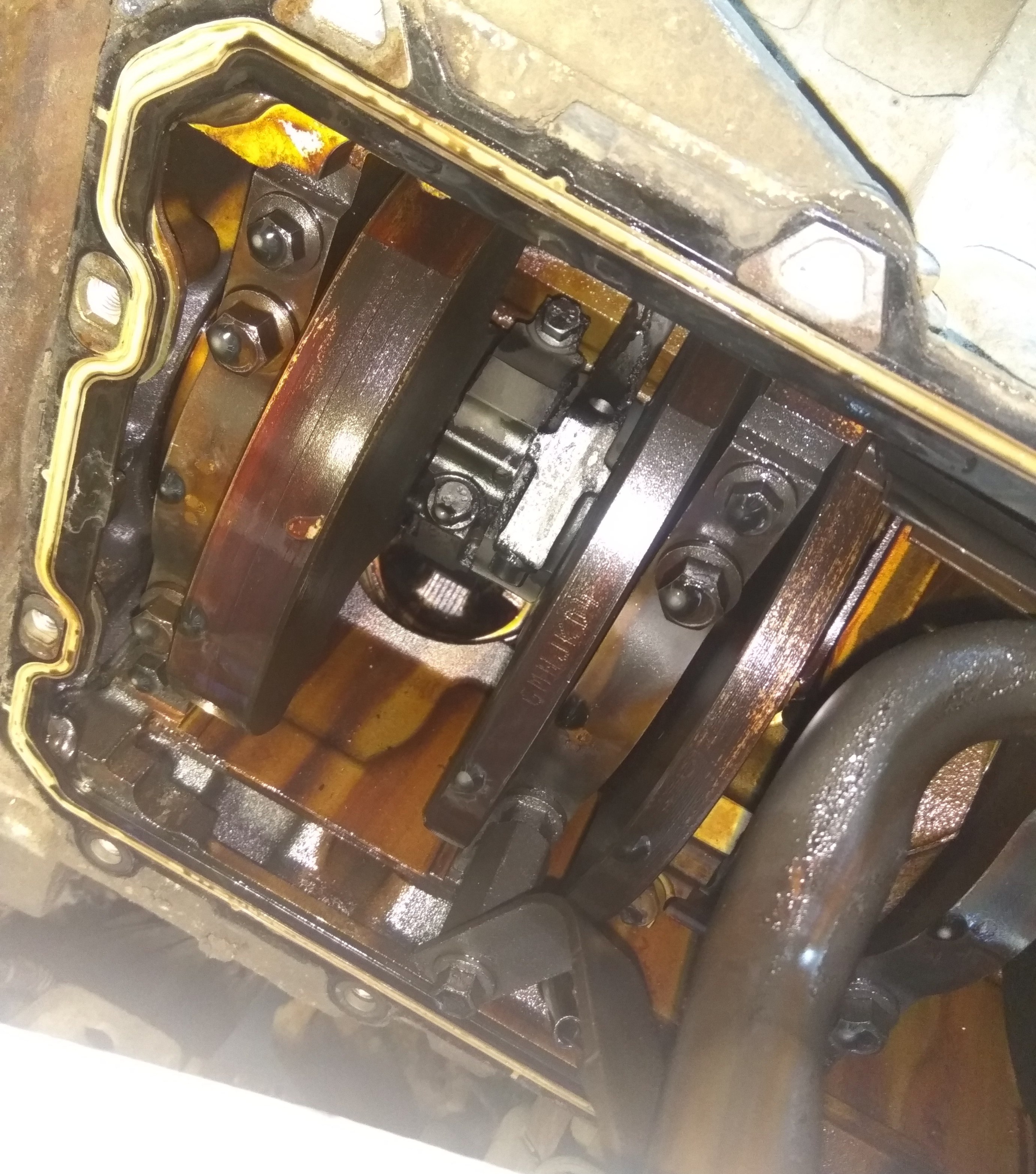

перегретые шатуны 4-8 цилиндра
