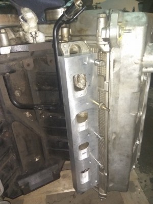

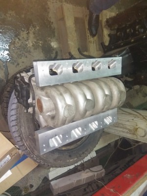

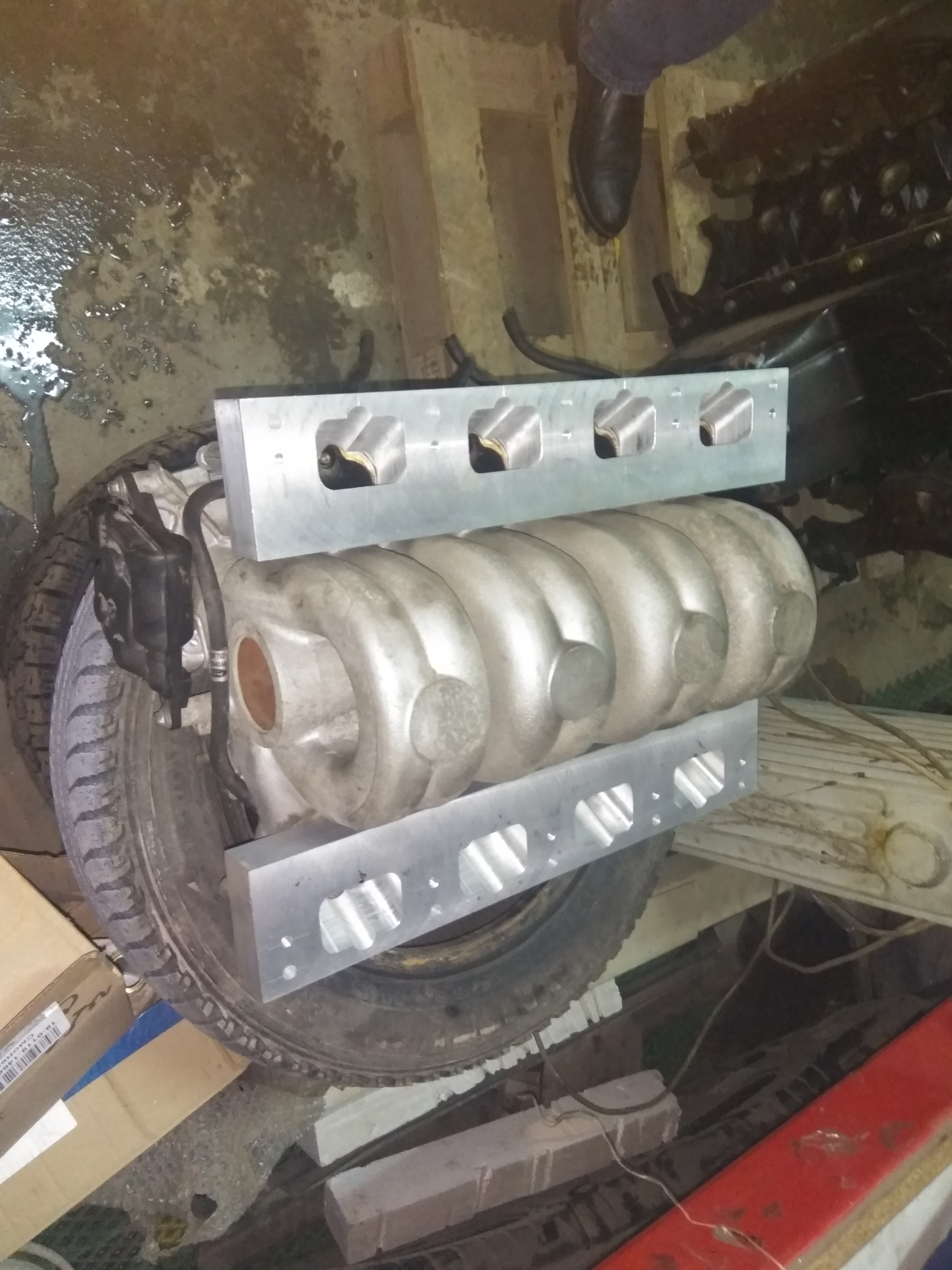

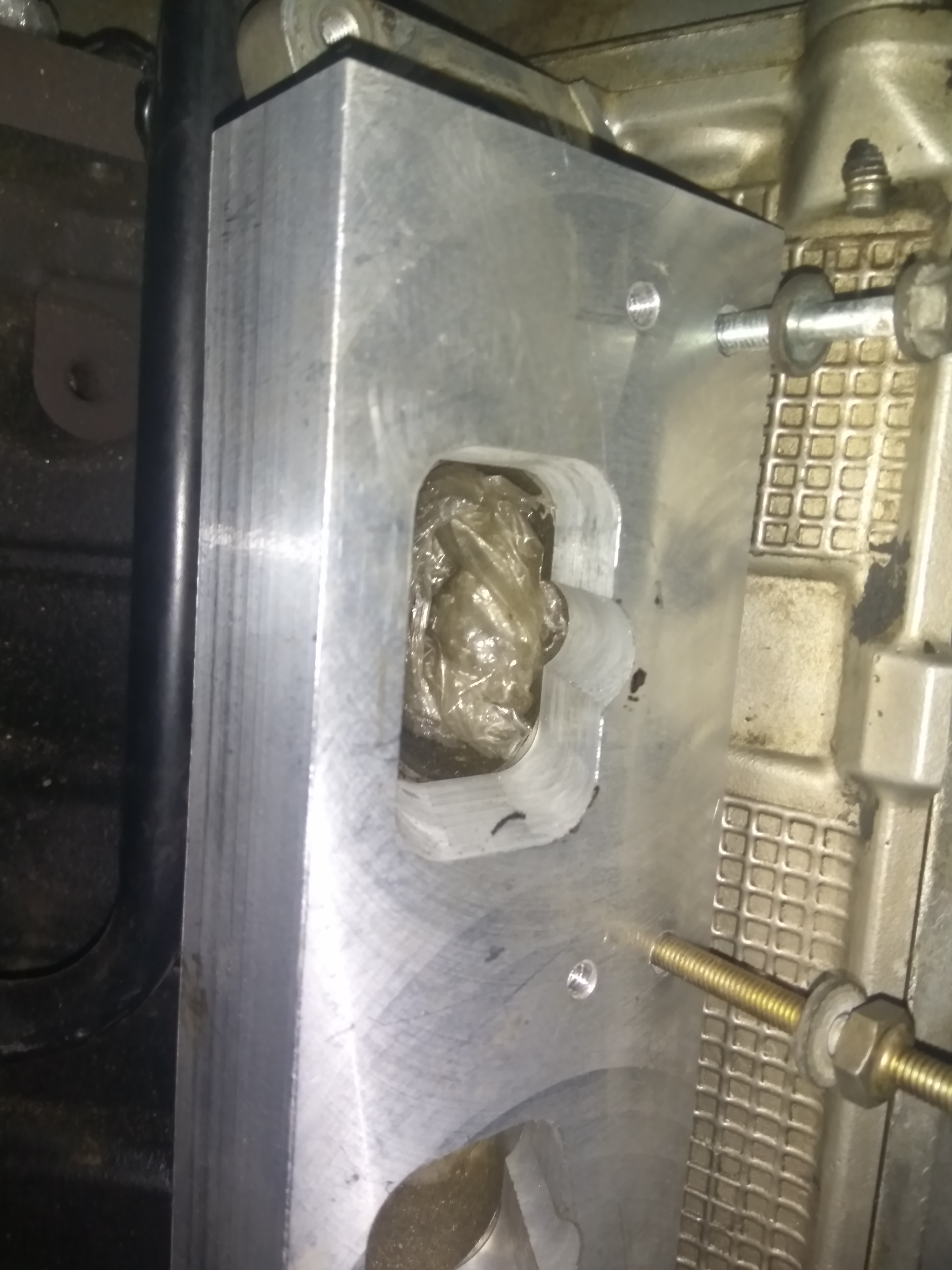

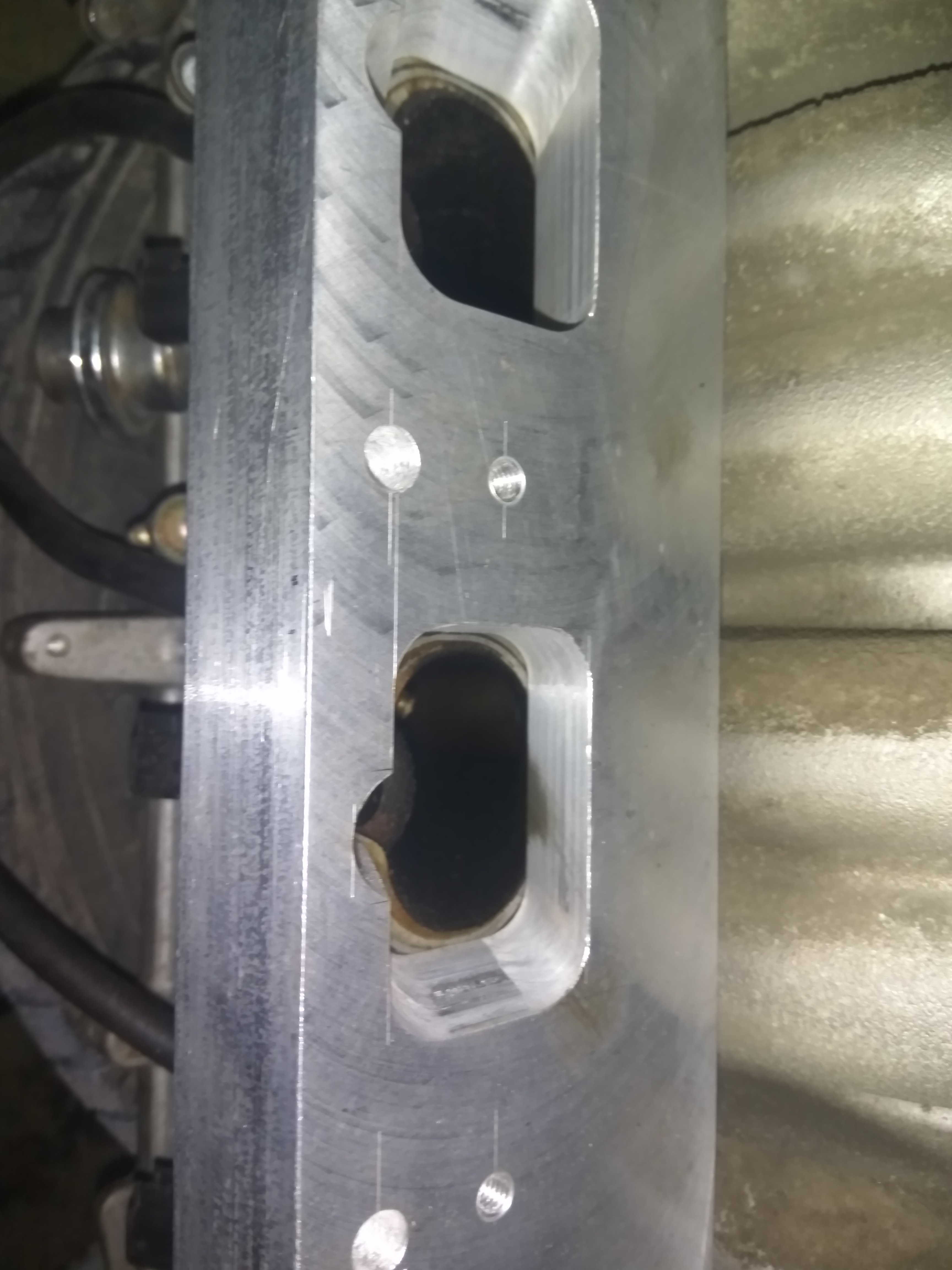

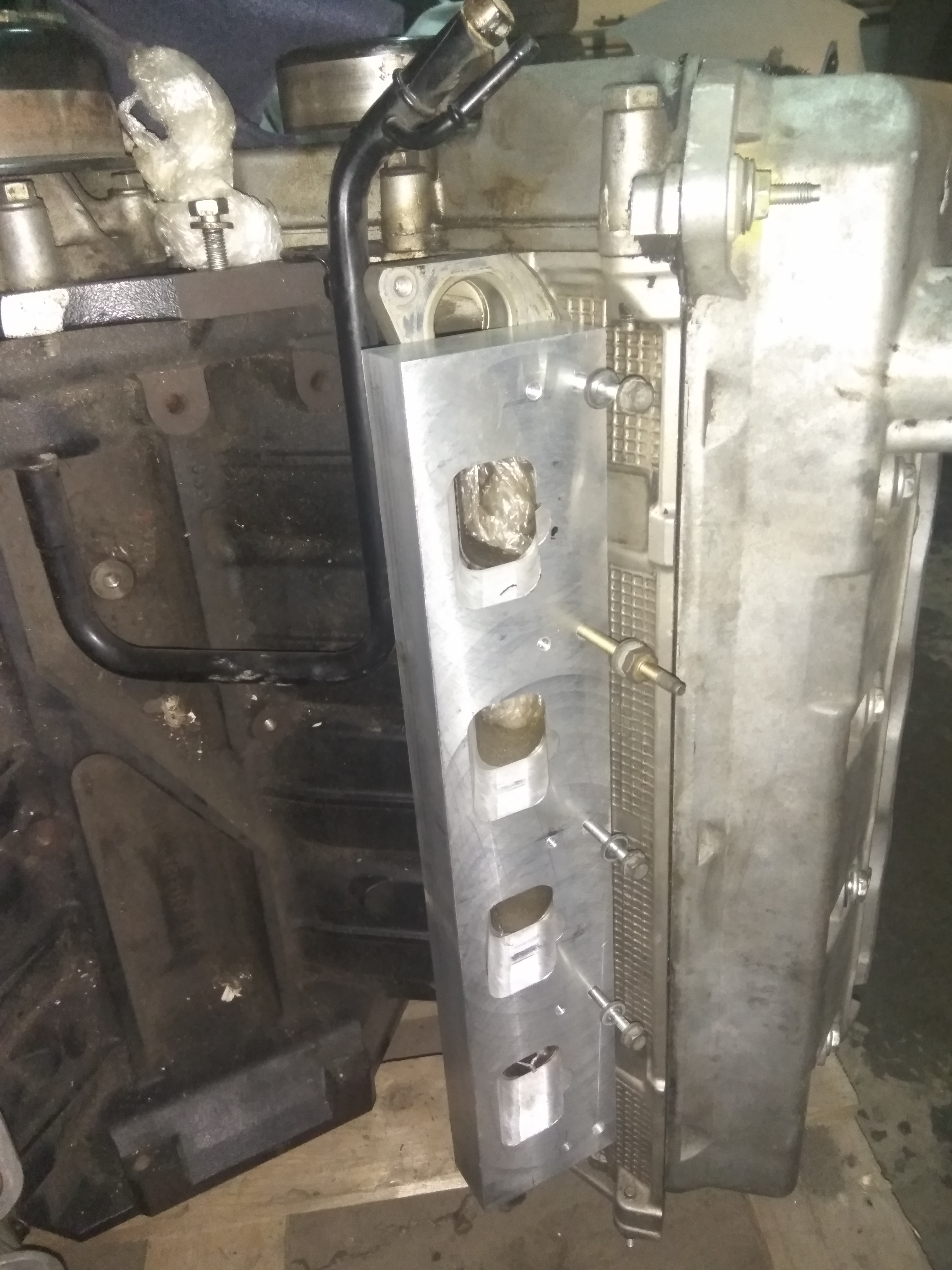

Проставки готовы. Теперь вручную допилить осталось отверстия под охлаждение. Планирую все на герметик...

Re: Ищу детали от 5.4 32v от форд навигатор 2003-2004
Герметик держать не будет.
Без прокладок ничего не выйдет.
Я уже это обдумал кстати. Наверное проставки через герметик к коллектору, а вот между головой и проставкой будет прокладка. Сейчас стоит вопрос с драйв плитой. Она нужна чтоб начать все собирать и устанавливать в авто, впуск с прокладками меня не пугают теперь.
Я не туда фото залил, с телефона писал. Продублирую фото в свою тему в технической поддержке...
