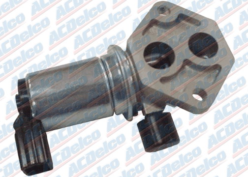

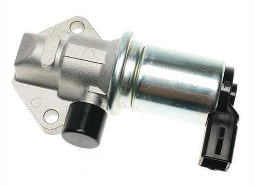

Вот так должен выглядеть клапан холостого хода на вашем авто.

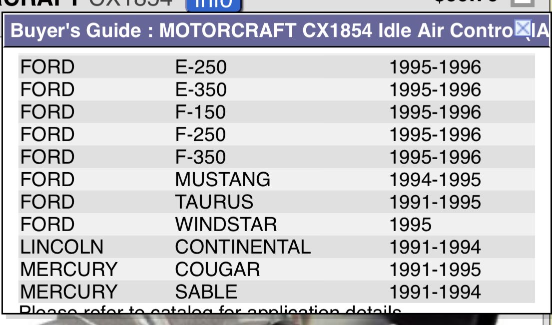

Вот список авто на которых устанавливался такой клапан.
