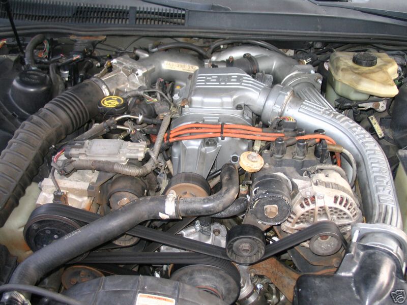

Добрый день. :wink:
Как превратить обычный мотор T-bird/Cougar 3.8. в мотор SC/XR7 :?:
Заменить автомобиль не подходит, т.к. свой автомобиль не променяю ни на что.
Что сподвигло:
1) огромное количество и интересные цены на performance superchargers (paxton,eaton) на eBay, обещающих внушительную отдачу. Говорят снимали около 380 сил
2) Строим с нуля, поэтому можно все делать по уму и постепенно.
Сбственно вопрос: что помимо нагнетателя еще нужно для постройки?

Сообщение любитель Фордов » 27 мар 2006, 22:41
Можно пару ссылок?
Денег скока отложено?
Этот вопрос дает ответ. У вас НЕТ ПОНЯТИЯ во что хотите влезть.
P/S Поменяйте авто, пока нравиться. Когда займетесь колхозом высокая вероятность появления ненависти к нему.

Сообщение Doober » 28 мар 2006, 11:03
http://cgi.ebay.com/ebaymotors/EATON-M9 ... dZViewItem
http://cgi.ebay.com/ebaymotors/1990-T-B ... dZViewItem
http://www.paxtonauto.com/superchargers ... 000rr.html
по поводу денег: под словом постепенно понимаю: найти все что можно сначала в москве от обычного SC б/у, а прикормку покупать уже там. 2-3 года. Меня это не смущает. Поэтому не держу для этих целей 10 кб за душой. Надо-будет.
Вопрос что нужно понимает под собой ответ типа:
-радиатор
-радиатор интеркулера
-Переднюю крышку с насосом и шлпнгами
-впускной коллектор
и.т.д. Всего не знаю, поэтому и решил поинтересоваться.
По поводу продать машину: вариант никакой. желание чтоб поехал именно ЭТОТ автомобиль. Ну если это и вправду нереально- тогда надо покупать еще XR7 (именно с нагнетателем) и его мучать.

Сообщение любитель Фордов » 28 мар 2006, 20:32
Doober писал(а):И еще. Я думаю сами знаете: если появилась цель, и нереальное желание ее достичь, остановить мало что сможет. Возможности найдем
Окончание сил и/или средств остановит.
любитель Фордов
Сообщения: 862
Сообщение любитель Фордов » 28 мар 2006, 20:37
Это обычные компрессоры, откуда 380 лс?
Интересно посмотреть на "сначала в москве от обычного SC б/у". Вот у Димы коробка есть. Что еще? Прозвоните разборки для начала.
-радиатор
-впускной коллектор
Проще перечислить, чего можно оставить.
Самое правильное это отдать его в тюнековую контору. За 5-6 тыщ они турбину прикрутят, еще 2-3 вложить в тормоза/подвеску/коробку и кататься.
Это более здравая идея.

Сообщение любитель Фордов » 31 мар 2006, 22:50
Первые 2 ссылки непонятно к чему, а 2 другие показывают, скока можно снять. Это кстати не предел, но список переделок как? Кстати те компрессоры, что стоят на этих авто и те, на которые ты давал ссылки ,СОВСЕМ разные.

Сообщение FSV » 08 апр 2006, 10:55
Видел в сети KIT для Фордовского 4.6. Не помню сейчас как называется, но думаю, найти в сети будет не очень сложно. Там уже все готовое. Все шланги, радиаторы, коллекторы, вплоть до хомутов... Кстати, интеркулер интересно устроен, - "водяной радиатор" стоит прямо во впускном коллекторе, который имеет вид прямоугольного резервуара, располагающегося над двигателем. Очень интересная штука. Минимум гемороя. Снимать можно ОЧЕНЬ много. До 500 лошадей без запредельных затрат.
Цена что-то в районе 5-6 тыс. долл.
Ну, и на тормозные диски с супортами придется потратить 2-3 тыс.долл. Можно кардан алюминиевый поставить. Или стальной, но особо прочный. Еще тюнинг коробки на 4 тыс. примерно... пружины и амортизаторы на тысячу...

Сообщение Dima » 08 апр 2006, 13:39
FSV писал(а):Видел в сети KIT для Фордовского 4.6. Не помню сейчас как называется, но думаю, найти в сети будет не очень сложно. Там уже все готовое. Все шланги, радиаторы, коллекторы, вплоть до хомутов... Кстати, интеркулер интересно устроен, - "водяной радиатор" стоит прямо во впускном коллекторе, который имеет вид прямоугольного резервуара, располагающегося над двигателем. Очень интересная штука. Минимум гемороя. Снимать можно ОЧЕНЬ много. До 500 лошадей без запредельных затрат.
Поверьте,уважаемый,500 сил без перелопачивания мотора,это утопия :!:
любитель Фордов
Сообщения: 862
Re: Может поставить 4.6 и с ним играться?
Сообщение любитель Фордов » 08 апр 2006, 14:05
Dima писал(а):Поверьте,уважаемый,500 сил без перелопачивания мотора,это утопия :!:
Причем ГЛОБАЛЬНОГО перелопачивания. Я думаю, только блок останется стоковый. Скока тыщ еще добавить? :)

Сообщение Dima » 08 апр 2006, 14:17
Да и блок,вот я например крепче ставил,причем на 500л.с,не притендую...пока 8)

Сообщение FSV » 08 апр 2006, 21:30
Да я и не говорил что без перелопачивания. Как раз KIT укомплектован множеством специальных деталей. По желанию, там можно и компрессор выбирать и уровень вмешательства в двигатель.
В общем, за что купил, за то и продаю. Но KIT, ИМХО, серьезный. Не просто набор шлангов, компрессор и радиатор.
