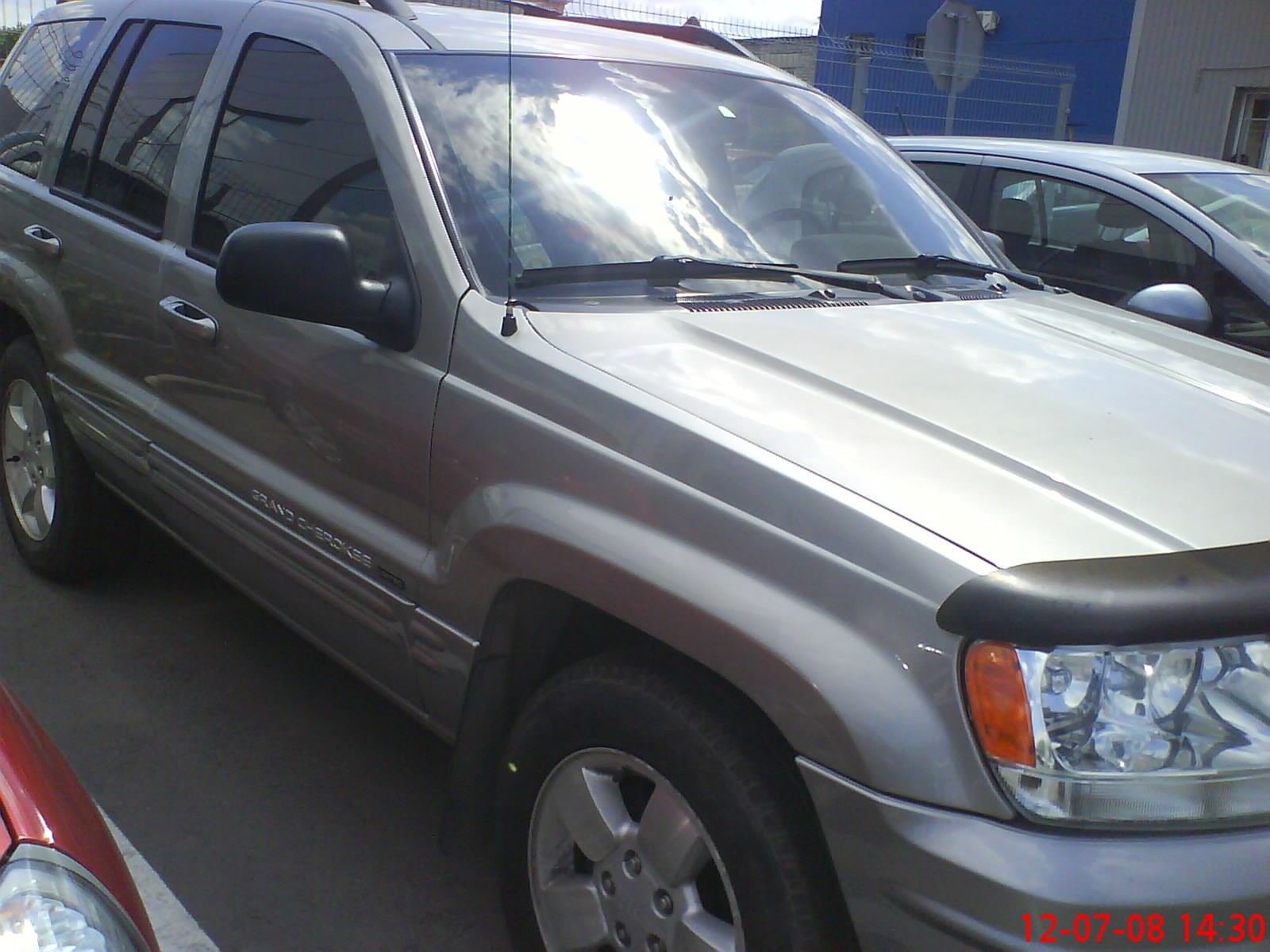

Наконец то могу похвастаться :D - забрал таки WJ
Авто 2001 г в 4.7 Select track Limited
Впечатлений море:
