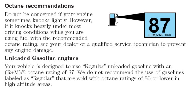

Надо попробывать в Контура залить 92-й... Очень интересно, какова будет реакция :) В мануале написано - 87 (по сведениям, предоставленным Сергеем, как раз 92 получается). В Аэростар-то я всё время 92-й лью - у него в мануале 80. Кстати, у вас (в Московии) 95-й дешевле, чем у нас 92-й! :evil:

Вот что у меня в мануале на эту тему:
Octane recommendation
Your vehicle is designed to use premium gasoline
for optimum performance with an (R+M)/2 octane
rating of 91 or higher. Gasolines with lower octane
ratings can be used, but performance and fuel
economy may decrease. We do not recommend
gasolines labeled as “premium” in high altitude
areas that are sold with octane ratings less than 91.
Вообщем по нашему 95 или лучше 98, а 92-й будет слабоват тем более в горах))
