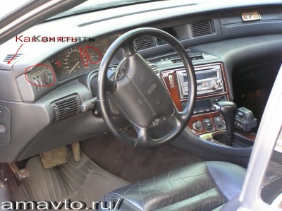

Друзья с постоянной периодичностью ,то загорается подсветка то снова гаснет !
Что разбирать панель и там смотреть?Или ещё какие могут быть варианты?
Да и как снять верхнею крышку панели?кто знает?
А то тут до меня уже пытались и отломано крепление ,где я отметил :evil:

Верхняя панель: ближний к салону край тянуть вверх, потихоньку по всей длине. Там металлические пружинные клипсы, при аккуратном "вытягивании" - многоразовые (конструктивно-многоразовые тоже). Снимать смысла нет - под ней только болты крепления всей панели и датчик света.
Фигня слева снимается так: сначала снимаем крутилочку (просто тянуть на себя), потом тянем на себя (3 металлические многоразовые клипсы). Затем немного отгибаем край, снимаем разъем с 2 крутилок слева, потом весь блок крутилок на себя. Ну и ещё там 2 самореза к крутилке, с которой ранее сняли ручку. Потом 2 самореза над панелью - и снимаем всю вот эту байду, в том числе оба воздуховывода верхних - тянуть на себя, подгибать по мере надобности, без фанатизма. Потом панель приборов - 4 самореза слева-справа, разъемы проводов - и вуаля, чиним разводку ламп подсветки любыми методами. Ещё тут совсем недавно приводили (ты сам и приводил) схему рзборки, или ссылку на таковую.
