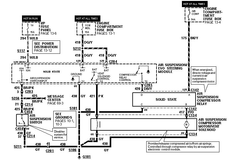

В цепи питания есть предохранитель, на 50 ампер, в коробке под капотом, красный, третий в среднем ряду с какой-то стороны (с другой стороны третий - на 40 ампер, так что ошибится сложно). Далее - реле, оно около компрессора под правым крылом.
Схема вот (приложено, часть про компрессор).

Чтобы накачать вручную, мало включить компрессор, нужно ещё клапан накачиваемой подушки "открыть". (схема приложена). А скорее всего соскочил датчик задней высоты (на ЛЕВОЙ СТОРОНЕ ОН) с опор, разжался, и оно считает, что перекачано, спускает обе подушки совсем, но всё равно датчик говорит, что пеекачано - дальше выставляет ошибку. Устарнение: Накачать вручную, проверить задний датчик на мех. установку, потом думать дальше.
