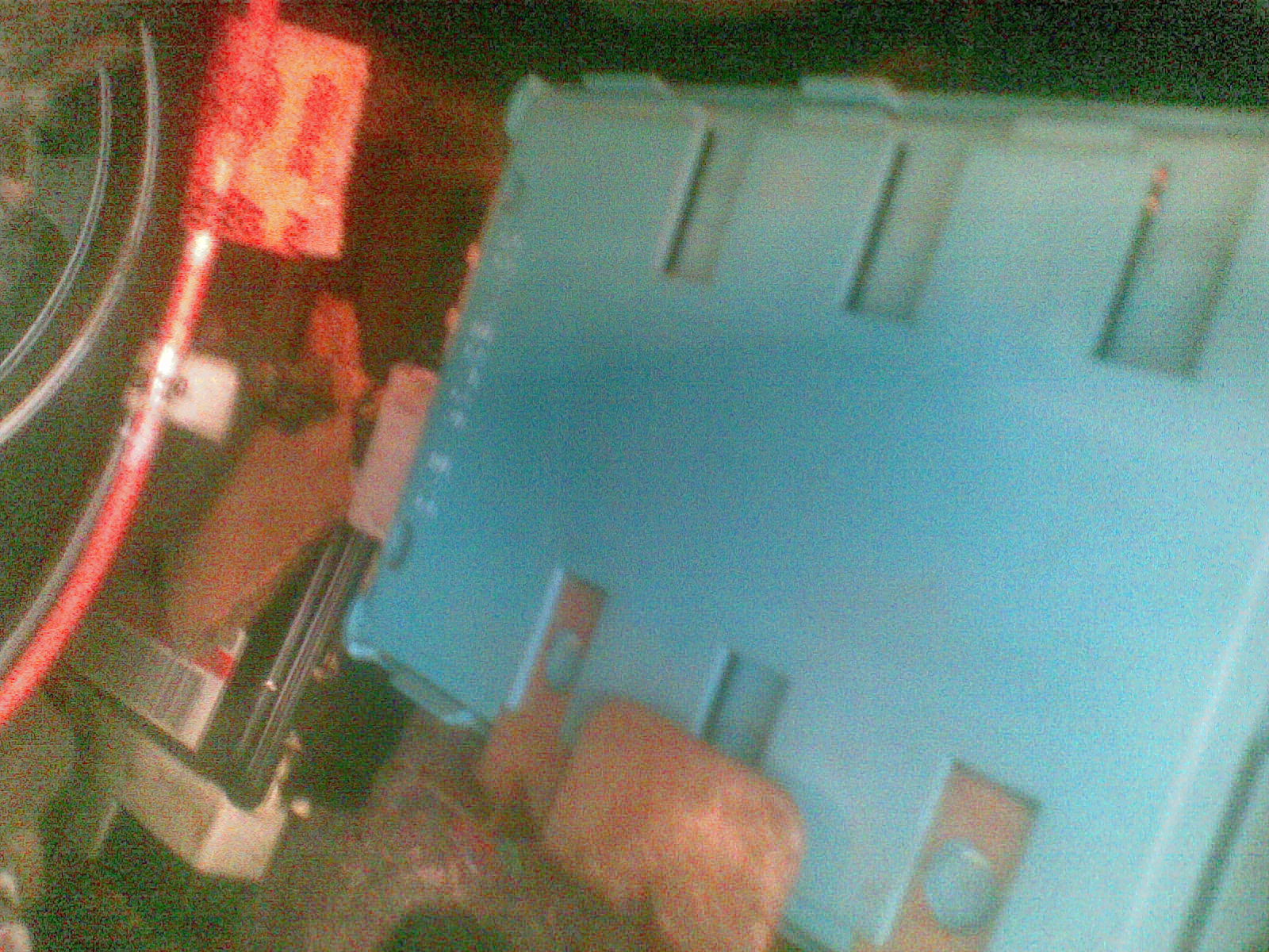

Звук откуда-то из-за бардачка идет, по-моему из синей коробки с
надписью connectors end.
Бортовой комп ни на что ни ругается, чек енджин не горит.
Причем пищит не постоянно, раньше очень редко, но бывало такое. А сейчас регулярно.
У кого какие мысли есть, что это может быть такое?

Вот эта коробка, синяя которая, звук оттуда идет. Написано на ней connector end.

Сообщение Николай Пименов » 28 апр 2009, 12:24
Это управление подушками (которые ловко бьют прямо в лиц). Которые подушки безопасности в смысле. И тут проблема: толкового описания ремонта или вобще каких-либо действий немного - система считается необслужиаемой, и даже авторизованные сервисы туда не очень допущены...

может она какой тест не проходит и пищит?.... выстрелит еще ненароком.... кстати лампочка Airbag горит? а если не горит - мож там самой лампочки нет?

Сообщение Иван » 28 апр 2009, 14:15
проверь не сгорела ли лампочка индикатор аирбэга. Было такое, когда - то на марке 93 года. Замена лампочки и очиства контактов помогла. Для её замены аккуратно поддень отвёрткой клавиатуру бортового компа и перед тобой будут цоколи всех ламп, установленных в него
