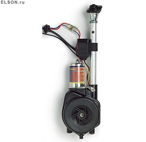

Доброе время суток!
У кого есть опыт установки автоматической антены? У меня крайслер циррус 97 года; на сколько я знаю на эти машинки автоматические не устанавливаются...а мне что-то хочется заморочи
Есть у кого опыт установки? и какую антенку выбрать к штатной голове?

Не уже ли никто не заморачивался???
выбрал вот антенку metra 44-PW22 производитель утверждает что для моей машины...Что скажите???
Вот только думаю куда конектить этот дивайс? может непосредственно к заднему динамику? соответственно по идее при включении головы напряжение пойдет на колонки и должна сработать антена и на оборот...
Поделитесь своими плиз своими домыслами...

а че заморачиваться то? - у меня во всех трех машинах антены автоматические уже как говорится в базовой комплектации
... только вот идея с питанием ваша - не верна. - на любой даже не совсем современной магнитоле есть соответствеющий провод который идет на активную антену - он то и включает ее когда включается магнитола и соответствено выключает.
Я не знаю что у вас за колонки... но на них не подается питание в том виде что нужно антене

uvexx » 08 июл 2009, 09:51
если выложу фотку головы или скажу модель подскажите что это за провод?
а хочется просто такую
... у меня стоит штатная антенна высотой 1,5 м или что-то около так вот как в гараж заезжаю она упирается в пролет ворот...РАЗДРАЖАЕТ...

El'Dorado » 08 июл 2009, 10:50
Провод голубой (синий) с белой полоской. В любой магнитоле.

GoaD » 08 июл 2009, 11:12
этот провод питает реле, которое переключает + на - на антенне и наоборот

uvexx » 08 июл 2009, 13:51
Спасибо...Посмотрю наличие такого...Может кто может посоветовать антенну на мой попелац?

uvexx » 13 июл 2009, 13:46
эту антенку я нашел по каталогу Metra: типа для моего пепелаца...стоит она 2200 и редка в продаже...цена считаю не оправдана поскольку например пролоджи, модель не помню, может стоить до 1000...по характеристикам бы подобрать, а необходимых характеристик я не знаю...

uvexx » 16 июл 2009, 10:29
Если я правильно понял красный провод - это провод постоянного питания. его надо конектить с синим с белой полоской проводом на магнитоле. но есть еще зеленый у антенны который нужно конектить к выключателю громкости (он же включатель магнитолы).

Dmitry171 » 16 июл 2009, 10:54
uvexx писал(а):Если я правильно понял красный провод - это провод постоянного питания. его надо конектить с синим с белой полоской проводом на магнитоле. но есть еще зеленый у антенны который нужно конектить к выключателю громкости (он же включатель магнитолы).
Правильно?
я если честно не помню... но помню точно, что в инструкции к магнитоле все четко в картинках расписано что куда цеплять и какие провода соединять и к антене тоже...
... есть предположение что в инструкции к антене тоже все будет разрисовано
