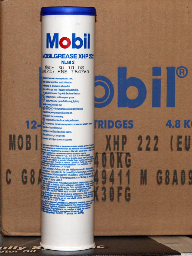

alexauto2005
пух писал(а): Спасибо за помощь!но как я понял шрус это лучший вариант!
---Для смазки ШРУСов.
А для рулевых и шаровых,я пока лучше вот такой смазки не встретил.
Mobilgrease XHP 222
Смазка Mobilgrease XHP 222 - высококачественная смазка на основе литиевого комплекса, предназначенная для применения в автомобилях, промышленности и строительстве.
Созданная на основе высококачественного минерального масла, смазка Mobilgrease XHP 222 обеспечивает великолепную работу при высоких температурах, адгезию и устойчивость к вымыванию водой.
Смазка Mobilgrease XHP 222 обладает высокой химической стабильностью и обеспечивает великолепную защиту, в особенности валов и подшипников, от износа и коррозии.
Рабочий диапазон температур - от -25 до 150°C.
Смазка Mobilgrease XHP 222 не содержит свинца, хлора и нитритов.
