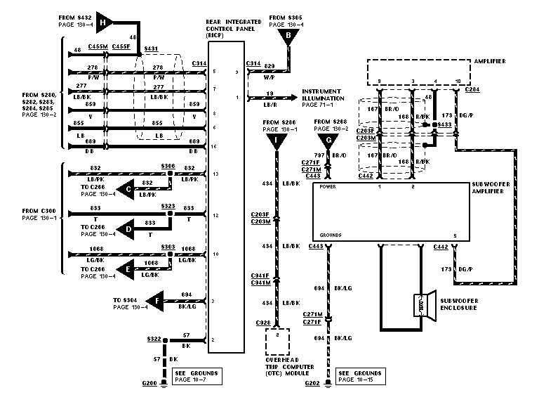

Очень часто усилок и голова имеют связь с диф. сигналом, причем кроссоверы (СЧ/ВЧ) встроены в усилок... Это тянет за собой замену всех динамиков (вместе с проводами, если уж полезли), соответственно, нью усилок или использование для основных каналов усилителей головы... И т.д., что кратко звучит так: просто новая музыка, без оглядки на то, что там есть (и например как условие выдвигаем использование штатного динамика саба в его штатном ящике), по-другому не выйдет. Как вриант - сначала посмотреть существующую электросхему (для этого мне надо немного времени - грузят по работе).

Николай буду очень признателен, посмотри пожалуйста...
еще раз повторю основной вопрос:
к данной магнитоле подключатся штатные динамики и штатный саб ?

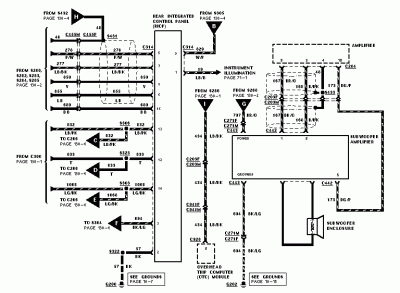

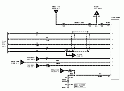

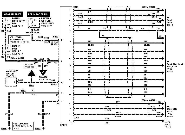

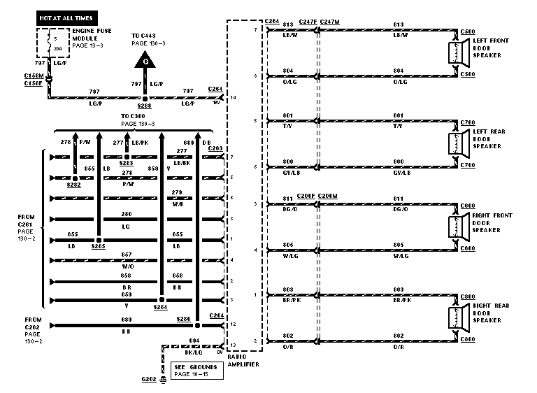

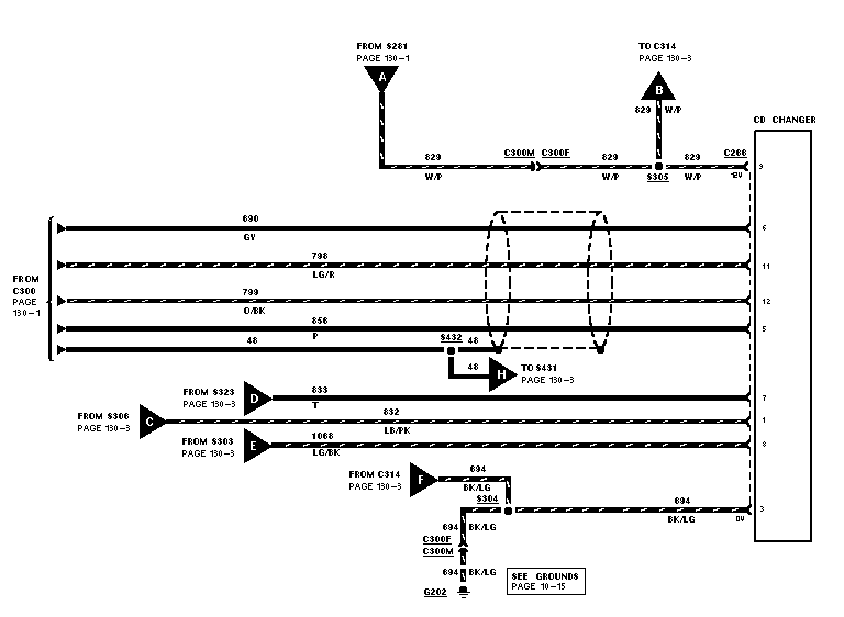

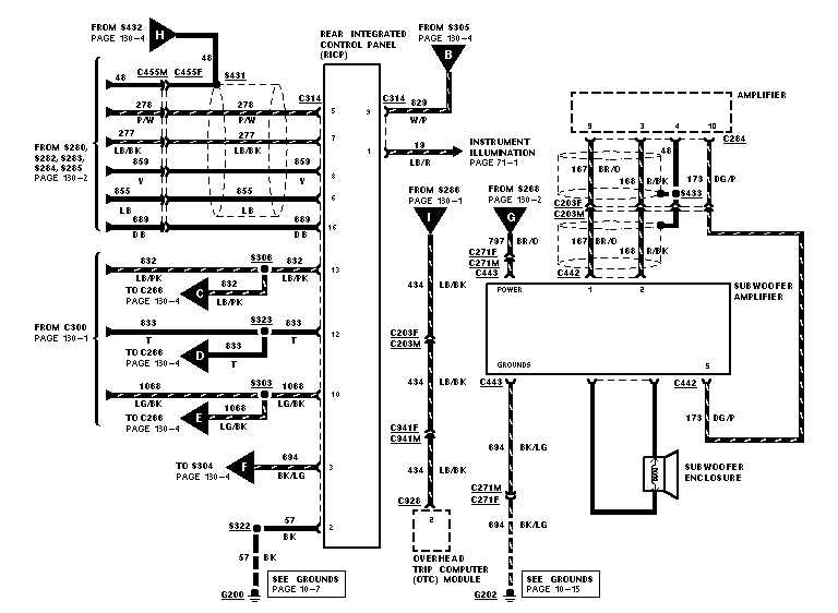

Re: 2 din автомагнитола на Дишн 1
Сообщение Николай Пименов » 09 сен 2010, 15:06
НИ К КАКОЙ не подключатся.
Ибо посмотрел.
Вот твои схемы.
Сообщение Николай Пименов » 09 сен 2010, 15:07
Последний лист.
Сообщение Николай Пименов » 09 сен 2010, 15:33
