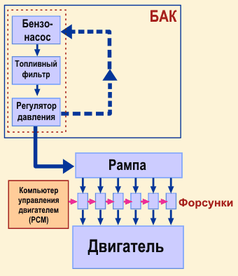

А проверить надо топливную систему,может топливо "стекает в бак".
Попробуй перед запуском мотора включить зажигание,подождать пока насос отработает,затем выключить-включить зажигание подождать пока насос отработает ещё раз и только после этого попробовать запускать мотор.
Если запуск с полоборота будет,то тогда топливо уходит из рампы топливной.

Re: Затруднен пуск ДВС на ZJ 5.2
Сообщение Quadra » 18 окт 2010, 23:07
У него рампа тупиковая, обратка еще в колбе в баке идет назад.
Сообщение alexauto2005 » 18 окт 2010, 23:17
Quadra писал(а):У него рампа тупиковая, обратка еще в колбе в баке идет назад.
Ссорри!!!
Тогда регулятор давления кончился,судя по схеме
DODGE CARAVAN 93 3.0L Silver
Сообщение Quadra » 18 окт 2010, 23:58
Похоже. Но чтобы быть уверенным нужно померить давление в рампе.

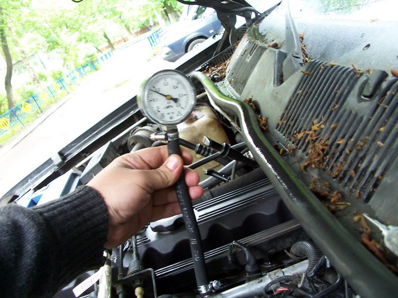

Как самостоятельно замерить давление в рампе, теорию знаю, а на практике не сталкивался...
Может какой манометр специально под это есть? Порт на рампе универсальный или каждый производитель лепит свой?

специальный тебе, в общем-то, и не нужен, достаточно любого, показывающего вменяемые значения.

ТимохА писал(а):Может какой манометр специально под это есть? Порт на рампе универсальный или каждый производитель лепит свой?
обычный манометр, шланг и пара хомутов.
только не забудь золотник из штуцера выкрутить)))
Как просто оказывается :D Попробую.

Я чего-то не понимаю....Весь впрыск облазил, но ни одного места куда можно надеть
шланг на рампах, с обеих сторон интейка я не нашел :o или трубку надо снимать, которая
идет с левой стороны рампы (по ходу движения) в правую? Или в магистрали топливной мерить?
Как замерить давление бенза?
