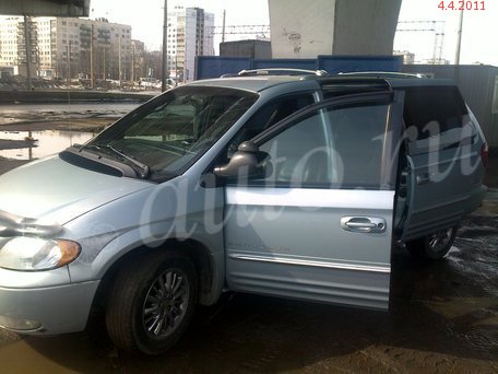

Всем привет, долго выбирал джип в качестве второй машины, в итоге поехал смотреть очередной вариант... попути заехали с приятелем позырить минивен с полным приводом и.. я внес залог (сейчас делают растаможку).
Как Вам такой машын?
http://cars.auto.ru/cars/used/sale/9874584-d4fd.html
Короче, без пробега по РФ, стоит газ, полный привод, и я офигел от того что все двери автоматические :P

Chrysler Town & Country III
2002г, 3,8л, AWD
вообщем лимитед он во всем лимитед

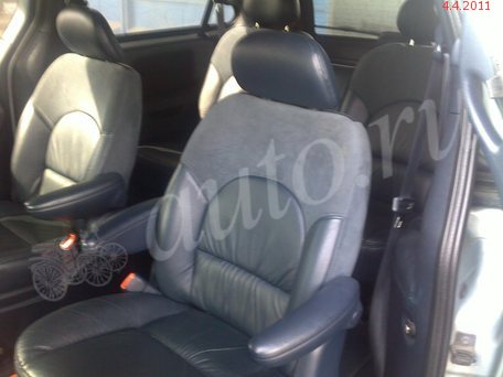

А салон - это кажа+ткань? или как это теперь называется? По фото особо не пойму.

DataKnight - низ спинки и сидушка из кожи, а сверху на ощупь - замша вроде...
