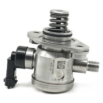

всем привет поменял поршневую,точнее решили только поршня колечки короче не гильзовали ,элипсности не обнаружили задиры вроде не серьезные.
сразу появилась детонация или калийность не знаю как правильно и еще несколько раз не заводилась с первого раза.Зогорался 3-4 раза чек богатая смесь сделал СО НА 1500 и 2000 об. все в норме смесь сгорает. И еще вроде масло бензом воняет.Мож тнвд капец и так совпало с ремонтом(расход за км 700 не изменился масло тоже в норме.
Еще забыл сломали мне не щуп а трубку в который он вставляется приделали трубку не родную от другой какойто машины в размер наверно не попали так как уровень выше макс и на тросике хрен поймеш какой,влили после ремонта 5л.

У меня так было на небольшом пробеге тнвд лил бензин в картер.

А седня с утра загорелся сервис стабилитрек на драйве когда стоишь машину колбасит не по детски переходишь в нейтраль становится нормально.

Масло моторное пахнет бензином?
Вытащи щуп и попробуй поджечь зажигалкой масло на щупе. Если вспыхнет как бензин, то это тнвд течёт в картер.
Стабилизация отключается из-за неровной работы двс.
Двс работает неровно из-за богатой смеси, так как в картере масло с бензином.

масло вроде воняет не горит,стабилитрек пару раз загорался и сам тух,приехал на сто заглушил машину а она еще сек 3-5 работала когда ключ был уже вруках.
решили отключить лямбду мож она не коректно работает,ни чего особо не поменялось но двиг. на драеве в режиме стоя на месте так уже седня не колбасило детонациямож чуток меньше стала.
И еще пробка горловины масла абсалютно сухая аж белесый налет(с нутри конечно).
Эх чет мне везет ,как полезу в движок так только хуже становится наверно супер мастера хотя связи с тнвд вроде нет.

Сообщение Dima » 10 июн 2020, 20:59
Валер4ик писал(а): 10 июн 2020, 20:53 масло вроде воняет не горит,стабилитрек пару раз загорался и сам тух,приехал на сто заглушил машину а она еще сек 3-5 работала когда ключ был уже вруках.
Тнвд наелся к бабке не ходи!
У меня все тоже самое было. Один в один. Не глох сразу.

но не могу понять почему так совпало с заменой поршней?
GMS Terrain.2010.
Сообщения: 49768
Re: GMC Terrain SLT-2 ( Терёма )
Сообщение Dima » 11 июн 2020, 00:33
Валер4ик писал(а): 10 июн 2020, 21:15 Дима спасибо за оперативность и помощь!
У меня насос этот вышел из строя по пути в Болгарию, не доезжая до Одессы. Просто так, на ровном месте. Пробег у авто тогда был около 50т.км

Дмитрий можно еще вопрос номерок тнвд,а то мне подобрали только оригинал под 30р и ждать хрен знает сколько.
GMS Terrain.2010.
Сообщения: 49768
Сообщение Dima » 11 июн 2020, 11:15
Валер4ик писал(а): 11 июн 2020, 10:45 Дмитрий можно еще вопрос номерок тнвд,а то мне подобрали только оригинал под 30р и ждать хрен знает сколько.
Я оригинал ставил. ( 100 т км он уже прошёл )
Вин дайте вашего авто, я посмотрю какие есть на рынке предложения.

В Москве есть в наличии оригинал.
16500 руб.
Могу дать телефон этой конторы. ( лично я их не знаю, просто нашёл их предложение по своим каналам )
