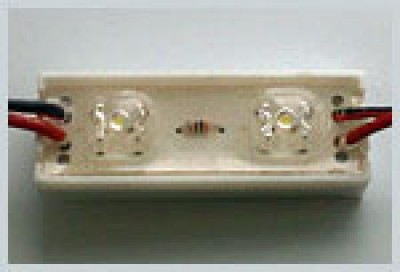

Сенсей, старина, а где купить светодиоды такие? Может сцылка какая есть...
А как закреплял внутри фонарей, не брякают по неровным дорогам?

Порылся в паутине...
А может для некоторого снижения излишне яркого света использовать вот такие модули?
Их размер 45 х 15 х 14 мм.
Подробнее тут:
http://www.sds-group.ru/items_1364.htm
