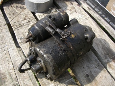

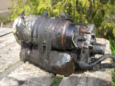

Eddie » 27 апр 2009, 14:52
Граждане и товарищи!
Тему можно закрыть.
Проблема была в колхоженном стартере, который был раза в два больше оригинала.
Фотки ниже.
![starter 002 [800x600].jpg (216.6 КБ) 1770 просмотров starter 002 [800x600].jpg](./download/file.php?id=8457&t=1)
![starter 005 [800x600].jpg (192.72 КБ) 1766 просмотров starter 005 [800x600].jpg](./download/file.php?id=8456&t=1)
![starter 006 [800x600].jpg (172.69 КБ) 1769 просмотров starter 006 [800x600].jpg](./download/file.php?id=8455&t=1)
Facebook: Eddie CadillacMan

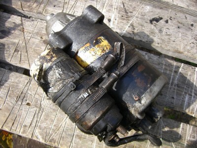

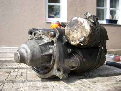

Eddie » 27 апр 2009, 18:41
Ещё как крутил!
Я с ним два с половиной года проездил(купил уже с ним).
Чтобы его снять, пришлось снять вентилятор радиатора.
![starter 006 [800x600].jpg (172.69 КБ) 1765 просмотров Белое, надетое на втягивающее, это кусок пластмассовой бутылки.](./download/file.php?id=8463&t=1)
- Белое, надетое на втягивающее, это кусок пластмассовой бутылки.
