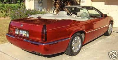

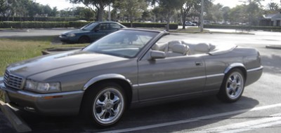

			а эльда, она кстати на раме? или просто днище усилено чтобы он не сложился?
									cadillac seville-sts, и куча б/у запчастей
		- Сообщения: 8049
																- Откуда: Москва. ЮАО
						Сообщение
								 El'Dorado » 23 июн 2009, 13:33
			Рамы там нету... База одна и таже с севилем. Да и эти кабрики это уже переделанные из обычного. С завода такие не выпускались вроде как, к сожалению.
