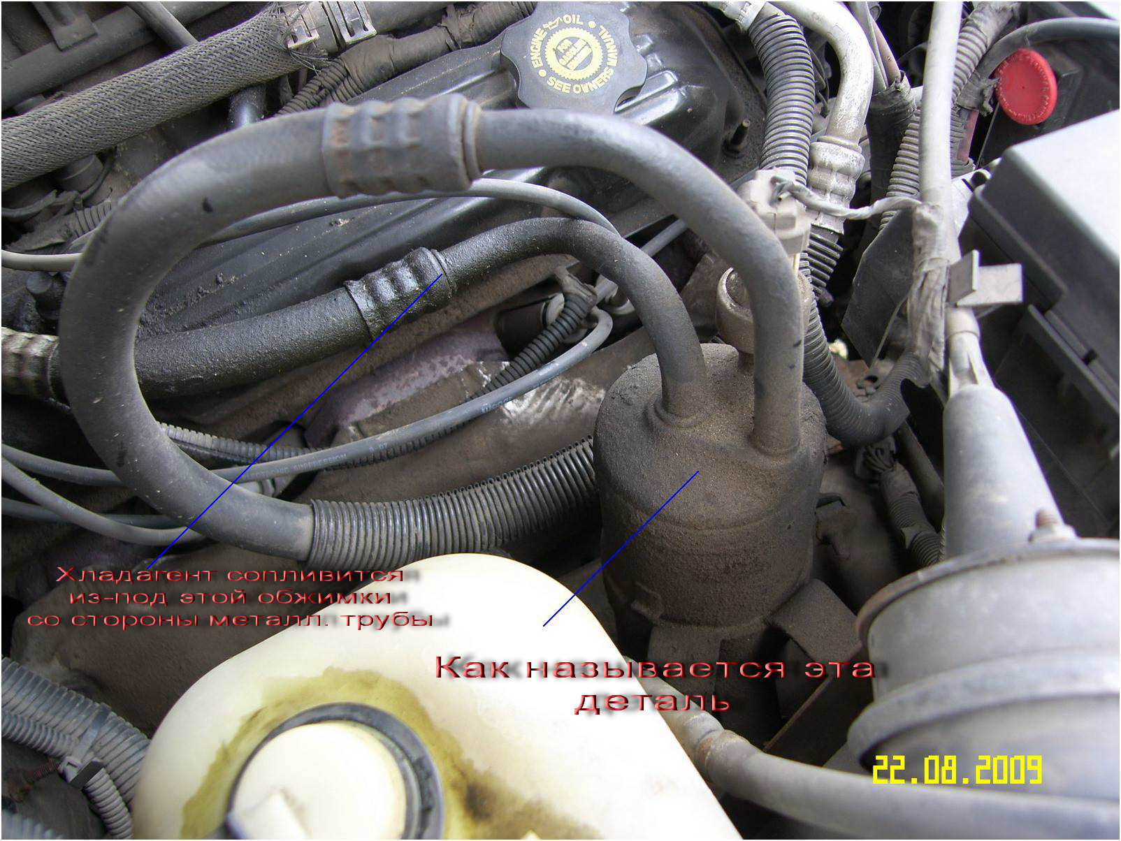

Сообщение ТимохА » 24 авг 2009, 17:18
Это можно исправить если дожать опрессовку? Или только замена?
Если заказывать как это называется?
В сервисе амавто кондюками занимаетесь?
Спасибо!

Сообщение Николай Пименов » 24 авг 2009, 17:22
Судя по толщине трубок - это осушитель.
В Амавто кондеи не делают, увы.
Дожать не выйдет - фреон сработает как смазка и всё равно будет сопливить.

Сообщение Dima » 24 авг 2009, 17:22
Кондеем мы не занимаемся...
Хрень - ресивер или осушитель

Сообщение Dima » 24 авг 2009, 17:37
ACCUMULATOR 55116121

Сообщение ТимохА » 24 авг 2009, 17:55
Спасибо!
Ни в клондайке ни в академии такой детали нет.
Очередной повод для колхозинга :D

Сообщение Dima » 24 авг 2009, 18:03
ТимохА писал(а):Спасибо!
Закажи, да и всё.

Сообщение delvo » 25 авг 2009, 17:46
я по весне заказал и поставил новые оригинальные трубки на Тараса. думаю, что уж на Джип тем более можно найти.
