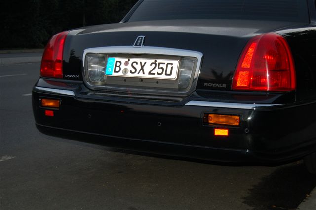

V8
Сообщение V8 » 24 дек 2005, 09:55
ну вот кое что от форд,линкольн

V8
Сообщение V8 » 24 дек 2005, 09:57
кадиллак-на модели по-моложе есть варианты получше
