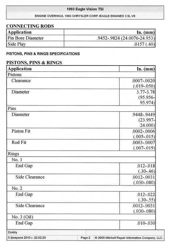

А пока вот тебе размеры, изучай

Сообщение Scorp » 05 фев 2010, 22:22
Продолжение

Сообщение sam01 » 05 фев 2010, 22:40
Пасибки. Правда у меня есть - на русском языке...:)
Есть и Mitchell, и Hynes мануалы.:) Но всё равно пасибо.
