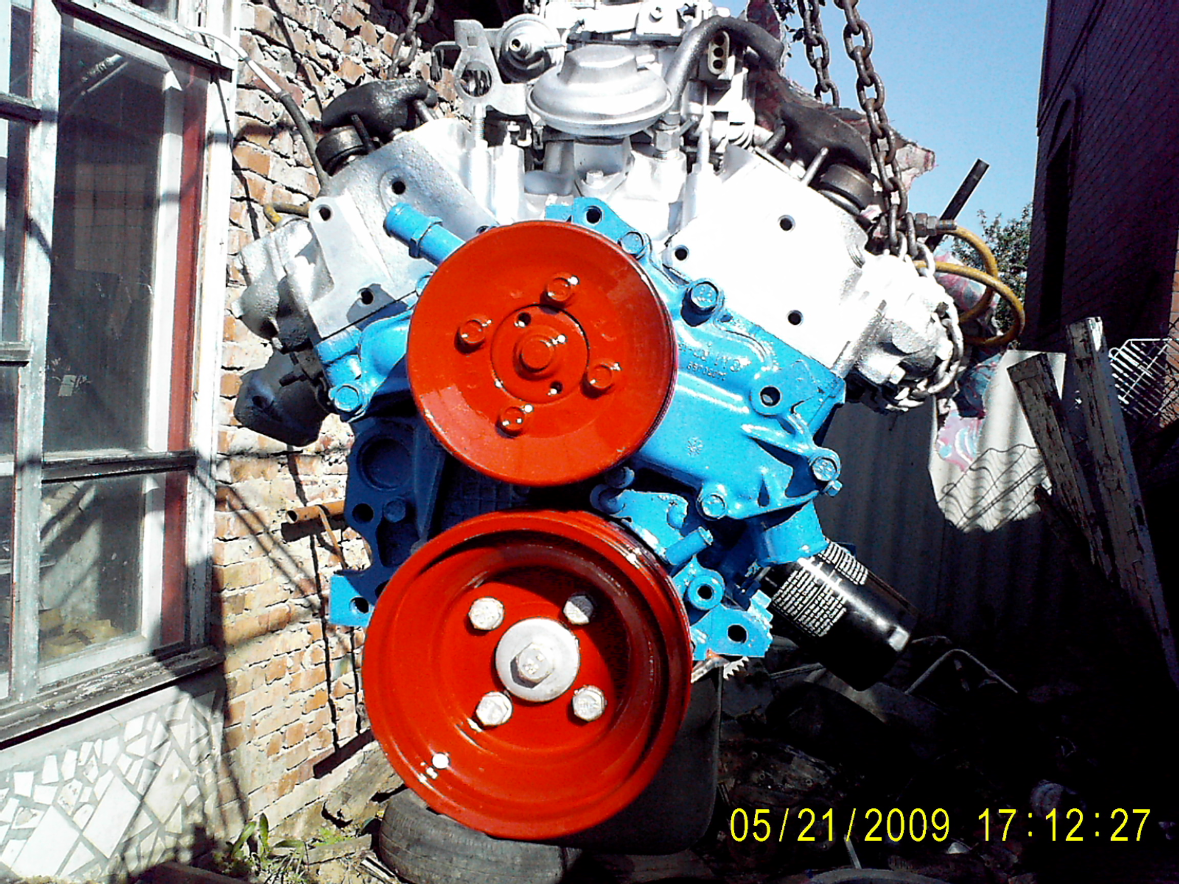

Это с телефона на компе не нашел, сфоткаю выложу много.
Это моторчик.

Re: 1985 Cadillac DeVille
Сообщение Николай Пименов » 18 апр 2010, 00:57
Что-то вот следы краски на клапанных пружинах так напрягают....

Сообщение Критик » 18 апр 2010, 01:06
Перед сборкой все промыл. это мелочи по сравнении и тем, что было в двигле.
Нагар кэтлером сбивал прочистил все каналы, полностью двигло раскидывал.
Поменял все сальники все проверил что не понравилось заменил.
Коробку тоже раскидал промыл и перепроверил, не охота еще раз разбирать.
До этого поставил такой же движек не проверил шатуны, один цокотел практически бесшумно никто не мог определить что за звук, поддон снял шатуны нормально, фильтр распилил чисто, провернулся вкладыш в расклин через 500 км застучал. Причем стука практически не было слышно.
Шейка шатуна яйцо, вал на свалку. Взял другой двигатель.
Сообщение Николай Пименов » 18 апр 2010, 01:11
А пока разобрано было покрасить была не судьба? Просто вот так в сборе красят в самых поганых гаражных мастерских (на которую всё больше начинает всё это смахивать). Не обижайтесь, но вы или не туда попали, или сами слишком сильно верите, что немерено крутЫ....
