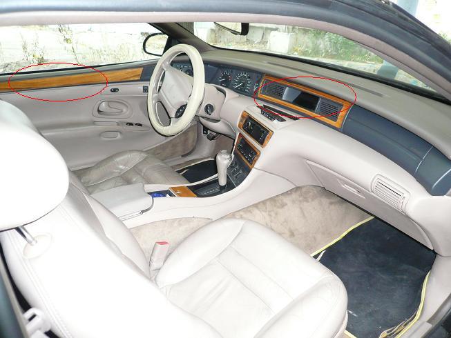

Собственно хочу поменять эти самые вставки - наклейки на дверях и торпеде, нужно как то аккуратно снять старые дабы не поцарапать пластик - какие есть идеи? :)
Понятное дело что оно там на двустороннем скотче.. но при попытке отодрать что то не получилось - видимо уже со временем прикипело :)

Это которые черные обычно? с покрытием а-ля резина? А на панели - вокруг приборной доски, справа от подушки пассажирской - эти?

Сообщение Dmitry171 » 07 май 2010, 13:30

Они не приклеены, они с обратной стороны прикуручены гаечками. Для откручивания гаечек понадобятся глубокая бита на 8 (или 9 или 10 - не помню точно) или ТРУБЧАТЫЙ ключ на 6 (именно трубчатый, как свечной в комплекте инструмента от ВАЗ-01) в зависимости от того, какую именно часть нужно открутить.
А которые в панели приборов - просто "потянуть на себя" (там металлические многоразовые защелки), само собой переключатель режимов света предварительно снять (тоже просто потянуть на себя).

Коль, ты меня пугаешь... какие гаечки? - мы точно про то говорим? - я был в полной уверенности что это обычный двусторонний скотч.. :o

Ну снять нужно пластиковую деталь, на которую клеится эта псевдодеревянная муйня? Или муйню?

Сообщение Dmitry171 » 07 май 2010, 14:18
муйню, Коль, муйню - нафига мне пластик снимать то... :D

муйня - на двухстороннем скотче. Но после её снятия может оказаться, что вот эти пластиковые детали остро требуют замены (то самое резиновое покрытие...).

Сообщение Dmitry171 » 07 май 2010, 14:32
я на этот пластик наклею новую муйню... как снять то ее бережно? - феном мож погреть... химия какая? - ... ножом скоблить не хочу... :)
еще раз - мне нужно снять декор который выделен красным

Нож -не, соскоблишь то резиновое покрытие - будет детали не ровные,новая наклейка буграми ляжет.
Погреть - это главное что хуже наверное не станет...

я эту муйню растворителем оттер
