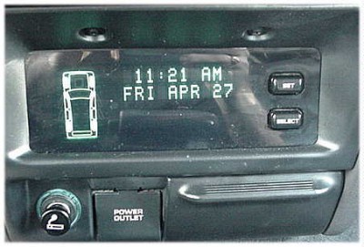

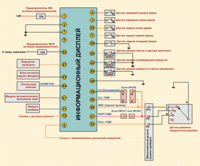

Вот сам дисплей и схема подключения.

Датчик с мозгами движка ни каким образом не стыкуется.
При отсутствии датчика можно дисплей обмануть поставив резистор 3.3кОм

Так дело в том, что датчик новый уже поставлен. Про сопротивление - спасибо. Это способ проверить сразу и проводку и датчик (т.е. если подключу к разъему сопротивление и дисплей погаснет, то проводка жива, а датчик - нет). И еще в догонку вопрос - про доп.стопы на 5-й двери. Видимо можно так же обойти их отсутствие присоединением соответствующего сопротивления вместо ламп (нет самого держателя ламп)?

Можно,только надо померять сопротивление трех параллельно включенных ламп на 16W.Kirman писал(а):Так дело в том, что датчик новый уже поставлен. Про сопротивление - спасибо. Это способ проверить сразу и проводку и датчик (т.е. если подключу к разъему сопротивление и дисплей погаснет, то проводка жива, а датчик - нет). И еще в догонку вопрос - про доп.стопы на 5-й двери. Видимо можно так же обойти их отсутствие присоединением соответствующего сопротивления вместо ламп (нет самого держателя ламп)?
