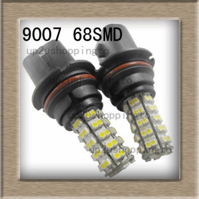

VITOS писал(а):А у меня проблема, автомобиль Buick Century там нет сменных ламп. Вся фара лампа. Искать оригинал в штатах 84 год не охота, тем более американский свет какой-то не очень. Врезать обычные лампы или ксенон желания нет, не факт что светить будет нормально. А вот с диодами я бы поигрался.
Ну как могут светить диоды?
Вы физику вспомните школьный курс.
Лампа галогеновая и отражатель сделанный под нее,находятся в фокусе,а светодиоды будут светить куда угодно,только не на дорогу.
Так что ищите фары евростандарта,под лампы галогеновые.

D(r)iver писал(а):Не соглашусь...
Люксовые бренды уже в стоке ставят на машины полностью светодиодные фары.
Значит, проблема фокусировки и светового пучка как-то решена. Но пока они очень дороги.
Но понятно, что то, что продаётся на ебее и рядом не стояло с такими фарами.
Ну да те фары светодиодные которые от Hella и им подобные производители будут светить правильно и на дорогу.
Но речь то шла о светодиодных лампах,типа этих
которые продаются не только на ебее,а везде.

Сообщение Николай Пименов » 01 июл 2010, 23:52
Не забываем, что общая световая отдача от этих поделок в 2 раза меньше, чем от галогена, что вообще смешно...
