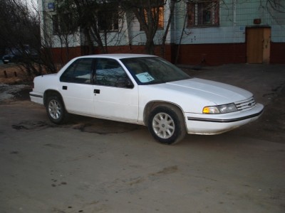

работает ли топливный насос? я с подобным сталкивался , когда только купил машину . там забавная схема включения топливного насоса через реле давления масла. для чистоты эксперимента включи насос напрямую - провода проходят в багажнике . эл схемы у меня есть, но на модель 95 года, у вас, судя по фото 94 год.
