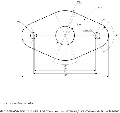

Ну вы чё фигней-то страдаете?
Аморты регулируемые у тебя или не? На Ген-2 точно нерегулируемые уже, на послерестайле - хз.
Если нерегулируемые - Монро Сенса Трак (модель 5965) или КаЯБа ГР2 (модель 344110) + самодельные пластинки вместо верхней опоры (чертеж дам) + 4 болтика М8.

artmen » 11 сен 2010, 14:30
Мысль ясна Коль
Значит берутся предложенные варианты
а проставочки изготавливаются по уже готовым чертежам?
Давай ка на всякий случай чертёжики
Пусть они уже у меня будут,добряк?

Николай Пименов » 11 сен 2010, 15:08
Я их чать сам рисовал, авторских прав никаких не нарушаю, раздавая
