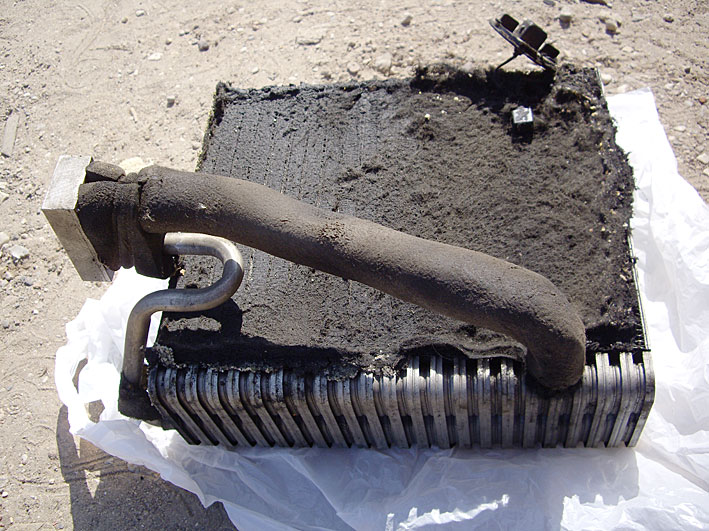

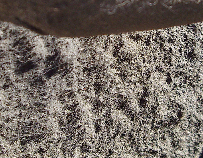

Re: Не дует печка на Крайслер Конкорд
Сообщение sam01 » 01 дек 2010, 12:46
Я тебе скажу. Ибо машина такая же как у меня.
Всё дело в.... волшебном ковре грязи, микробов и т.п.
Этот ковёр плотно усеял всю площадь испарителя кондиционера.
Выход только один - снимать блок климата, разбирать его и чистить механически испаритель.
Именно так я делал у себя.:)
Вот такой ковёр.
Вот такой ковёр.
Вот с такой шнягой.
Вот с такой шнягой.

Сообщение Xander » 02 дек 2010, 09:45
Да, всё именно так.. Испаритель был забит землей, листьями и прочей гадостью.. Удивительно, что салонный фильтр не предусмотрен =(
