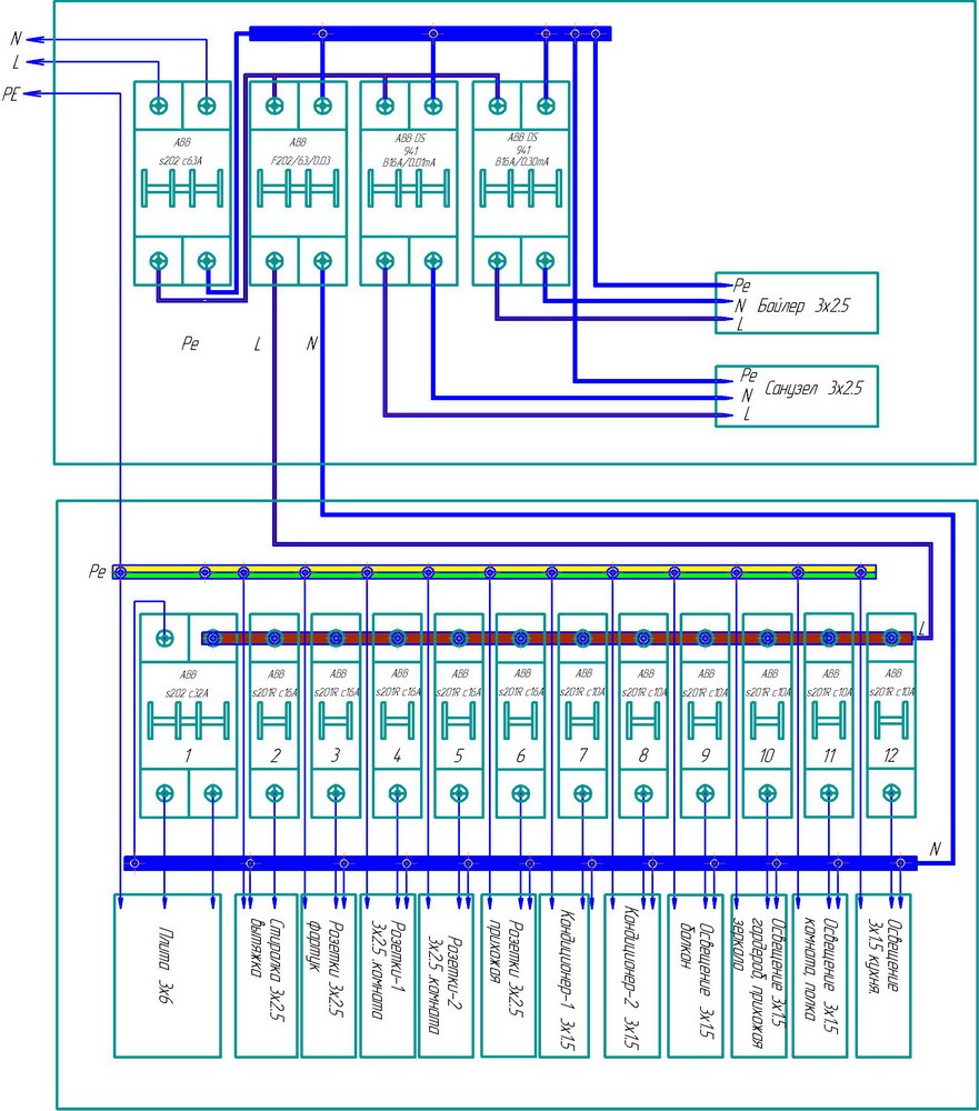

Кондей выдает 3500Вт по охлаждению, а потребляет от сети ~800Вт, не путаем.
Игрок подсказывает правильное решение. Сначала проект. Рисуй план квартиры, хоть от руки, где чего будет
стоять ( электропотребители) не забывай про телефон и тв антенну. Выкладывай тут, я тебе сделаю
разбивку по группам, дам сечения кабелей, их марку и наминалы автоматов и УЗО.
Скажу где затариться по оптовым ценам.
Ты думаешь если заменить вводные тонкие провода на кабеля сеченим с ляжку, то сможешь запитать дома коллайдер?
Полюбому упрешься в водной автомат с отсечкой 40ампер, что есть 8.8кВт. и этот автомат в зоне ответственности эксплуатирующей
здание организации и загрубить его, хотя бы до 63 ампер никто не даст.
Вот тебе для примера схема щитка моей ОДНОКОМНАТНОЙ квартиры :D
Электропроект, щиток, и всю проводку я делал сам, по этому с людьми не помогу...

Хоть 30 раз электронный счетчик - смотри, чтоб верхний предел был 50А, а не 30 (есть и такие). Ну и монтаж его выполнять соответственно - чтоб от 50А не грелось на контактах (прецеденты были).
Счетчик 100% прогонять через ИХ поверку, за деньги. Иначе - никак.
Толстые провода до шин подъезда помогут им не греться ни при каких условиях, и не мешать подъездным автоматам сработать "в случае чего". Ток КЗ и всё такое.
Замечание по кондеям - очень точное, кондей Дайкин 3,54 кВа холода потребляет макс. 1,134 кВа электричества.
Сообщения: 17807
Re: А есть электрики?
Сообщение Aerostar » 24 фев 2011, 13:50
Я себе на зону кидал по 2,5 на 3 (3 - на всякий случай, х.з. как повернётся :) а я не в танке), в итоге получилось 4 или 5 зон (не помню, выделал прихожку или нет). Это на двушку. То есть 2 комнаты, кухня, всё-таки вроде туалет/ванная (без стиралки) и прихожая/коридор. Везде медь, есессно. В квартиру шли две пары алюмишки, их просто объединил на всех автоматах, автоматы в квартире. В планах переговорить с электриками и заменить хотя бы ввод от щитка до квартиры с заменой вводного автомата в щитке (пусть не на мощнее, но хотя бы на современный). Деталей по номиналам уже не вспомню, а посмотреть никак :)

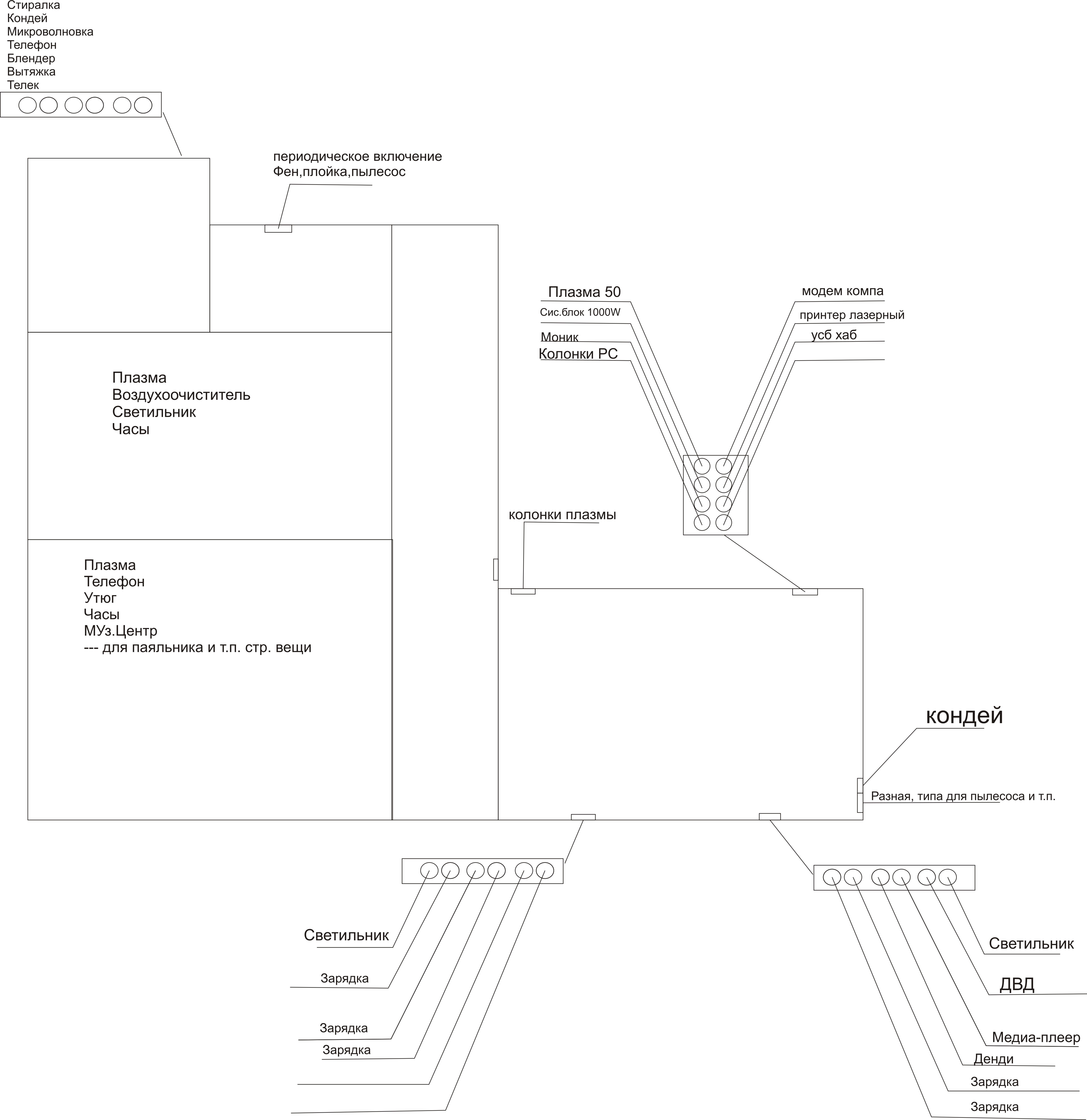

Кэмэл
Сообщения: 1313
Откуда: CЗАО Тушино
Сообщение Кэмэл » 24 фев 2011, 16:44
Вот схема

Ты хочешь перетянуть всю проводку заново или добавить розеток?
Тут есть два пути: или штробить стены под кабеля или обойтись кабель-каналом по всей квартире.
Вообще у тебя ничего критичного нет, надо вывести кондюки и стиралку на отдельное питалово и будет все ОК.
Зачем тебе денди и столько зарядок? Почему на схеме не указан сейф? :)
Где вход в квартиру? Сверху схемы или внизу?
Это вариант с кабель-каналом.
Кэмэл
Сообщения: 1313
Откуда: CЗАО Тушино
Сообщение Кэмэл » 24 фев 2011, 17:27
Вся проводка будет переложена по новой, и все будет в кабель-каналах.
Вход в квартиру сверху) Сейфу питание не нужно, он автономен. :lol:
А денди надо! Почтение старым традициям игры)) А зарядок много потому как много всякой хрени к ним.. :D
Сообщение Николай Пименов » 24 фев 2011, 17:38
Отдельно: стиралка, силовая розетка под утюг, микроволновка (подозреваю понтовую, как у меня, на 3 кВА макс), кондеи (просто на всякий случай скорее). Остальное всё - мелочи (для сравнения: у меня только звук дом. кинотеатра - 1 кВА в пике, причем настоящих кВА от розетки, а не учебных).
Сообщения: 23236
Сообщение игрок » 24 фев 2011, 17:48
хм, коль, когда поезд в фильме свистит - тебе с дивана не сдувает?
а по розеткам - если все штробишь и кидаешь все новое, то ставь на кажду стену сдвоеную розетку. мало ли когда и что прикупишь и пригодится.

Сообщения: 7362
Сообщение ТимохА » 24 фев 2011, 18:03
Прикидывай по кабель-каналу: http://www.electro-mpo.ru/card5776.html
Провода завтра или в выхи, чичаз некогда.
Без указания мебели тяжело...
Прокладка коробов мне видицца так:
От входа по внешним стенам квартиры.
