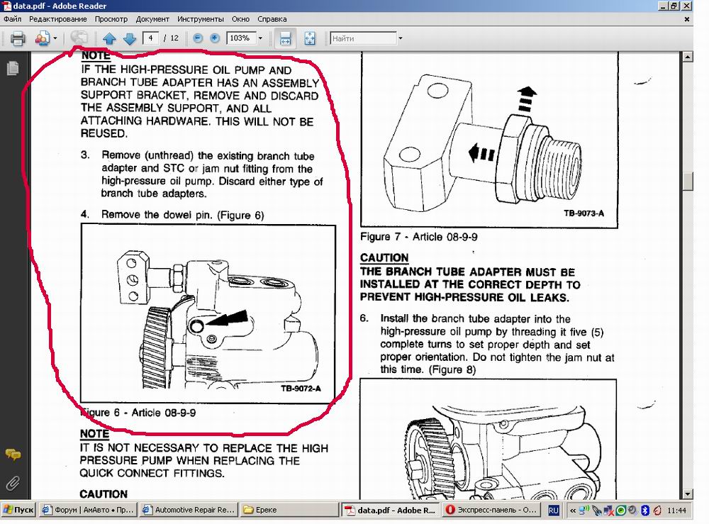

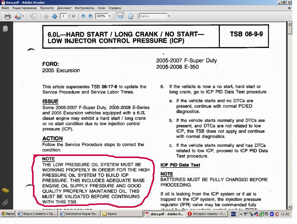

Теперь вернемся к документу TFB 08-9-9

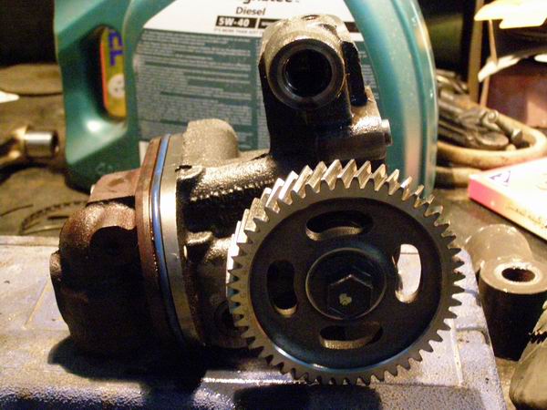

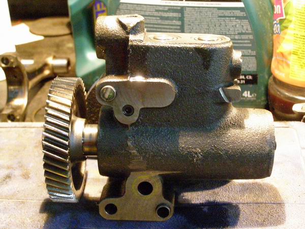

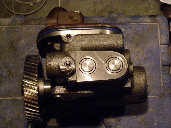

Продолжаю, поскольку сабжевый насос маслянный
