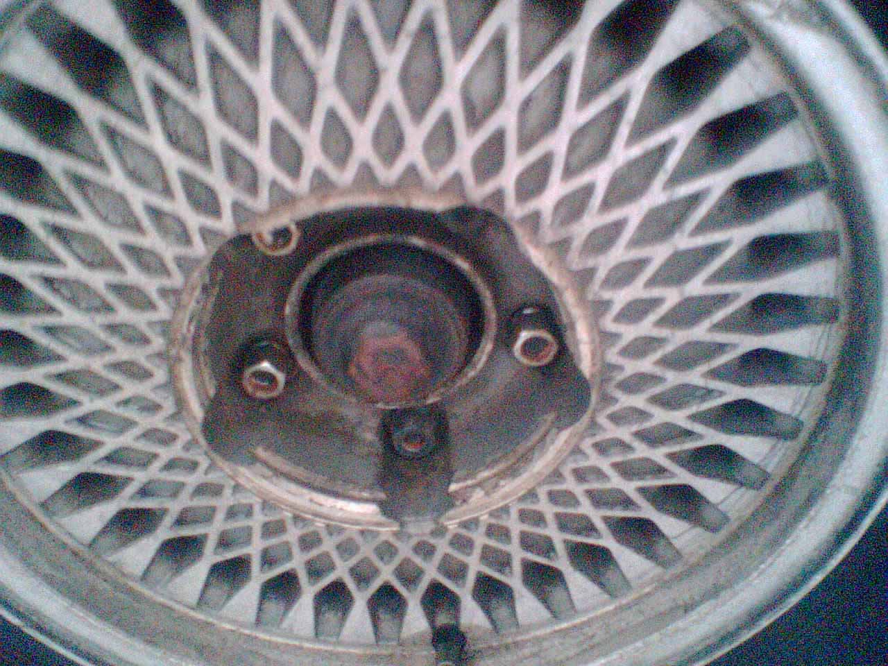

Может кто знает какой размер дисков подходит на GMS JIMMY?Может от чего еще подходят?
И еще нужны колпачки на каприцию, литье.Нигде нет.
Фото прилогается.
Фото прилогается.

GMC Jimmy = Chevrolet Blazer
Стандартные колёса:
R15 J7 H2
Bolt pattern
5x4.75” (5x120.65mm)
Offset
1.97” (то есть: штатно вылет ЕТ50, а вообще пишут ЕТ30-ЕТ50 вполне допустимо)
Ступица 2.765” (70mm)
По-поводу БМВ – разница лишь в том, что у них
5х120 (вместо 5х120.65) и вылет ЕТ25-ЕТ48 (вместо ЕТ30-ЕТ50)

Скромно добавлю... бмв 5-7 от старых до младых, имеют вылет в районе 20-22... так что при штатном вылете 50...есть большая вероятность менять подшипники ступицы раз в полгода.
А посему надо глядеть колеса от трешек(по моему ет30-40) и ха5(чет в районе ет50).
