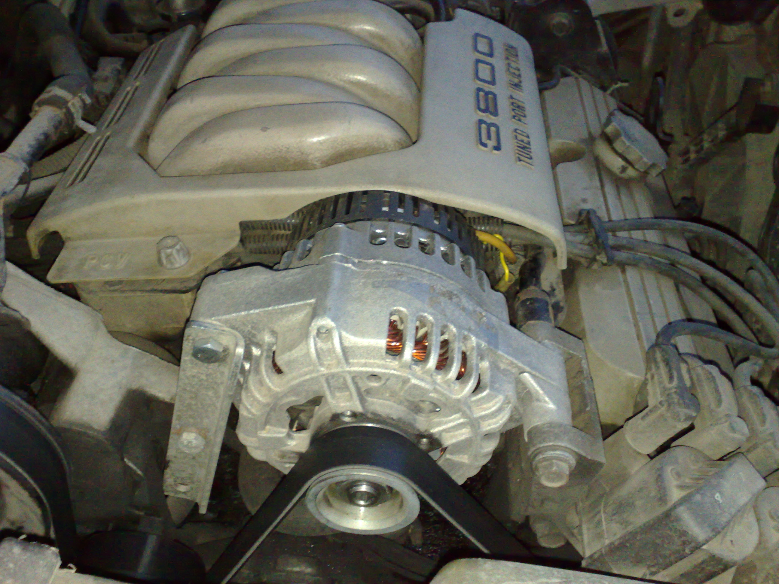

Проблемма решилась довольно таки просто( как говориться во сне пришла идея). Просто в провод обмотки возбуждения который ибет через замок зажигания вставил диод.Теперь в случае чего генератор могу купить в любом магазине. У нас в Нижегородской области он стоит 3 800 р.И мощность у него 1400 ватт.Правда естьнебольшая переделка крепежа передней крышки.Для этого надо ножовку по металлу и 10 - 15 минут времени.Если кому интересно пишите в личку Laysse@mail.ru опишу подробнее.Только в теме укажите АМАВТО.

Сообщение laysse » 24 сен 2011, 00:53
