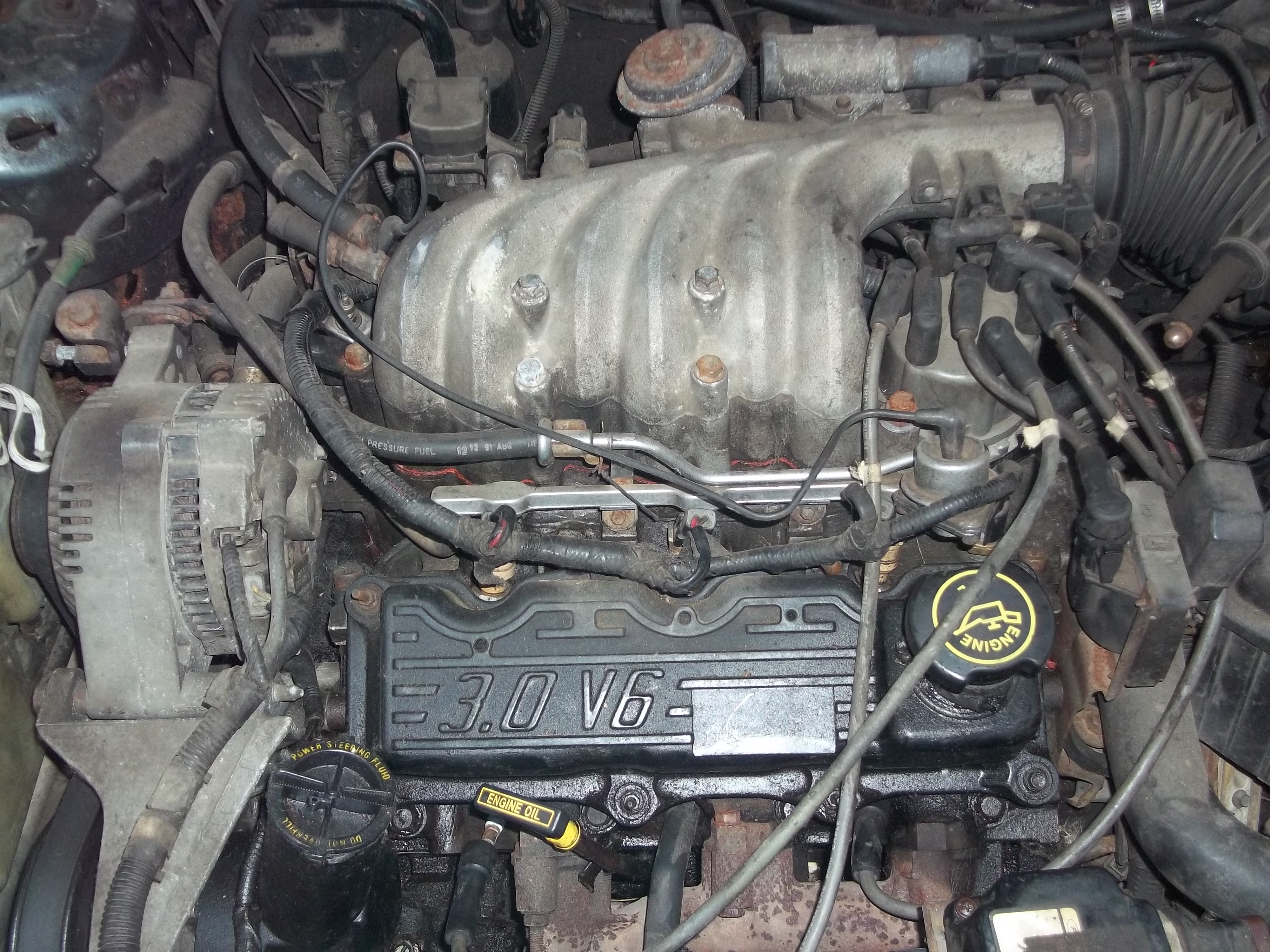

подскажите мощность двигателя на тарасе
Сообщение lifan111 » 14 дек 2011, 09:59
подскажите мощность двигателя на тарасе с вот таким двигателем 3.0L V6 EFI

Сообщение lifan111 » 14 дек 2011, 10:35
погоди щас фото двигла выложу

Сообщение Aerostar » 14 дек 2011, 10:43

Ну Вулкан... А в ПТС-е - SHO (Yamaha). Возможно предхоз имел там SHO, а когда накрылся, поменял на Вулканю Либо по "ошибке" ввезён с неправильной мощностью... Повезло, что могу сказать ...
