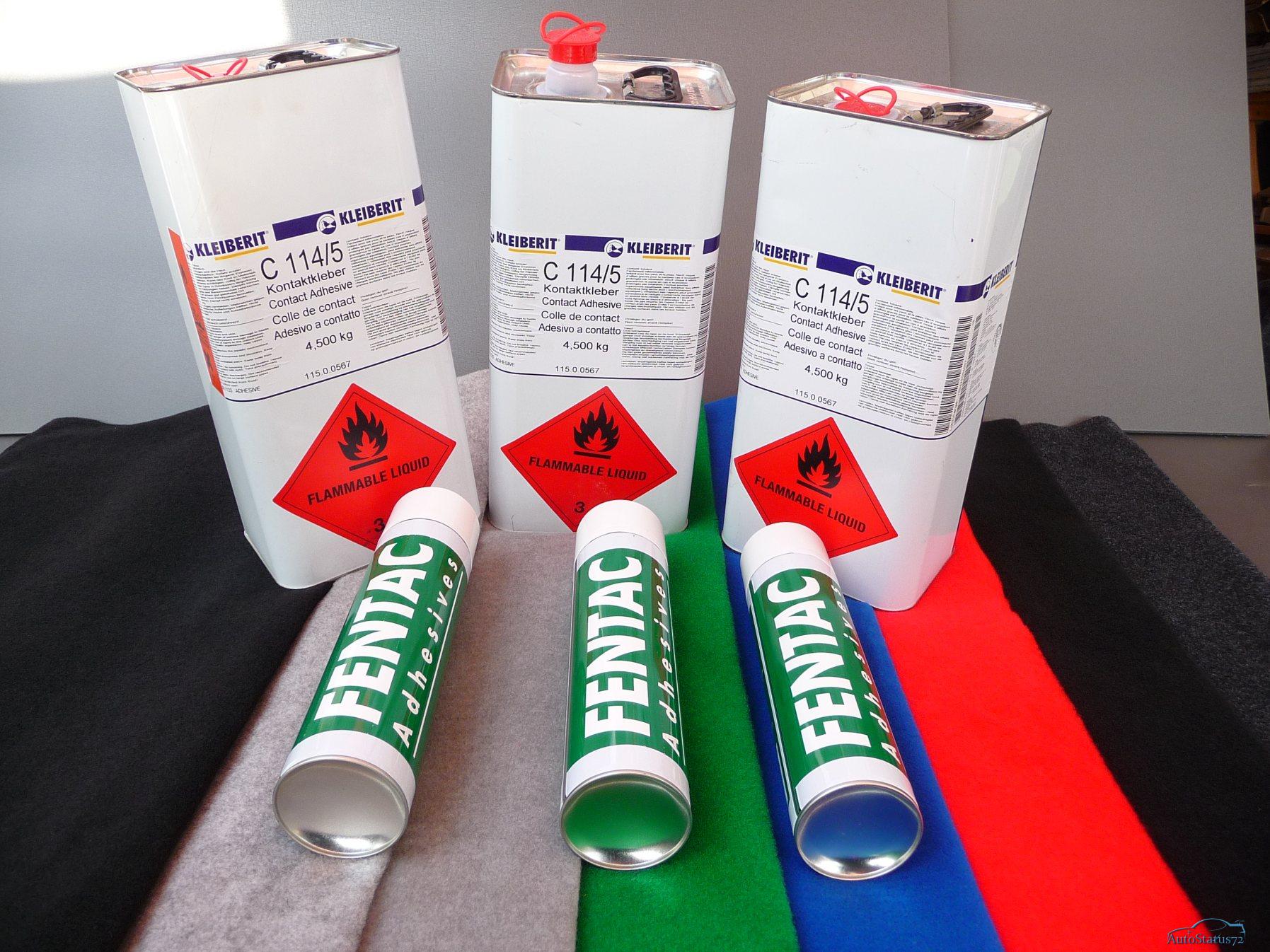

Сложного ничего нет.
Сам перетягивал на моем Каравашке 93г и товарищу на Караване 99г.
Самое главное ткань хорошую и обязательно клей в аэрозольном баллончике.
Я клеил вот таким клеем.

Сложностей вообще никаких.Eddie писал(а):alexauto2005, буду клеить не ткань, а шкуру![]()
Какие встретятся сложности при разборке салона ?
Снять боковые обшивки которые мешают снять потолок.Снять козырьки солнцезащитные.Потолочную консоль.
Фонарики потолочные и т.д.
Через багажник вытащить потолок.
Для шкуры клей вроде как такой же...
Может и другой,но смысл в том что клей должен быть хороший.И обязательно снять старую тряпку с основы потолка.
