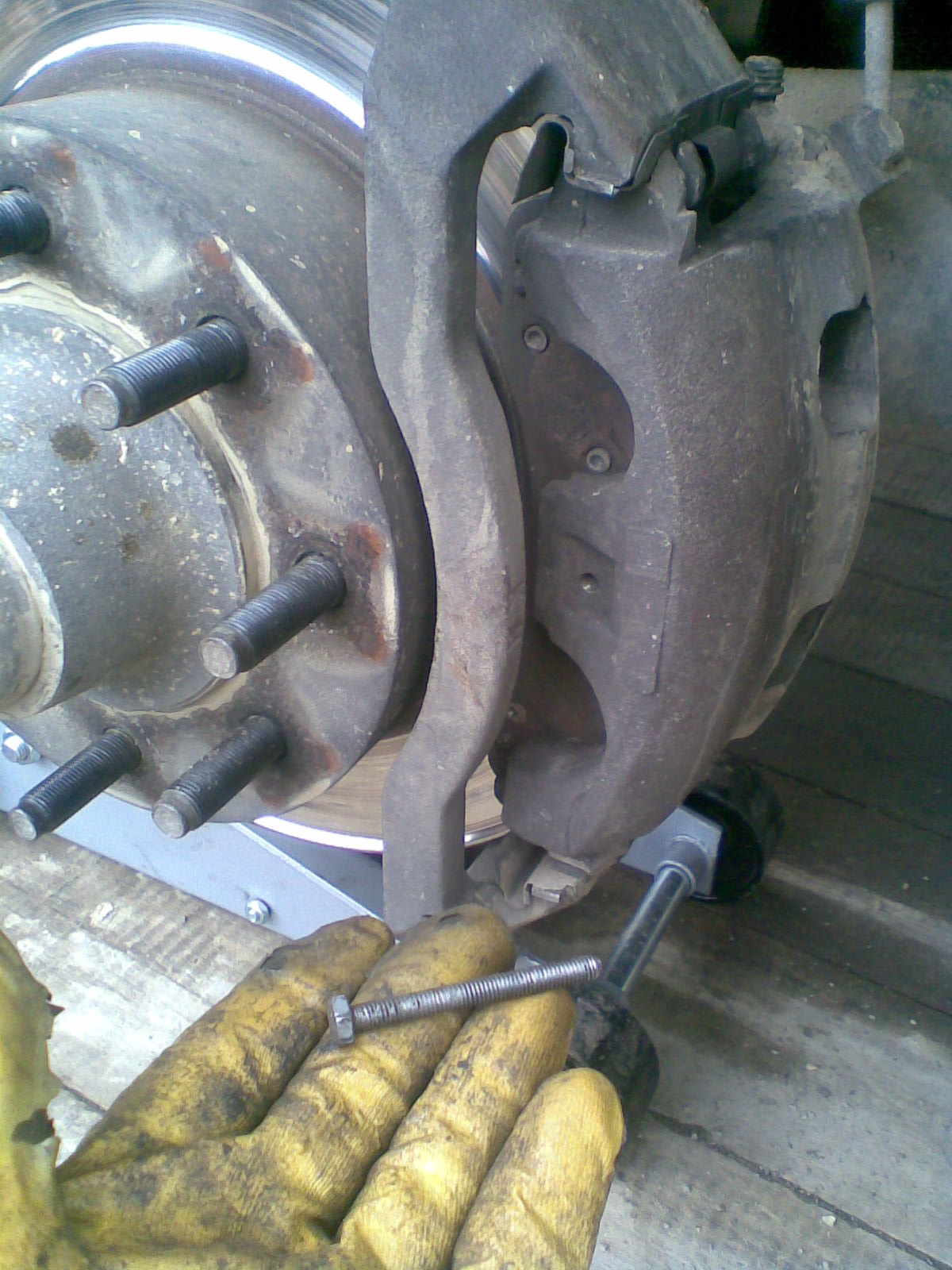

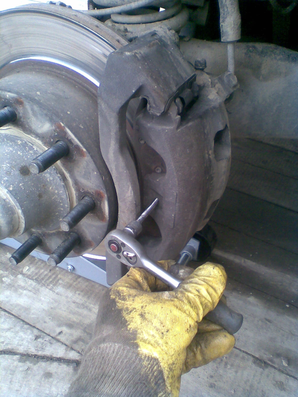

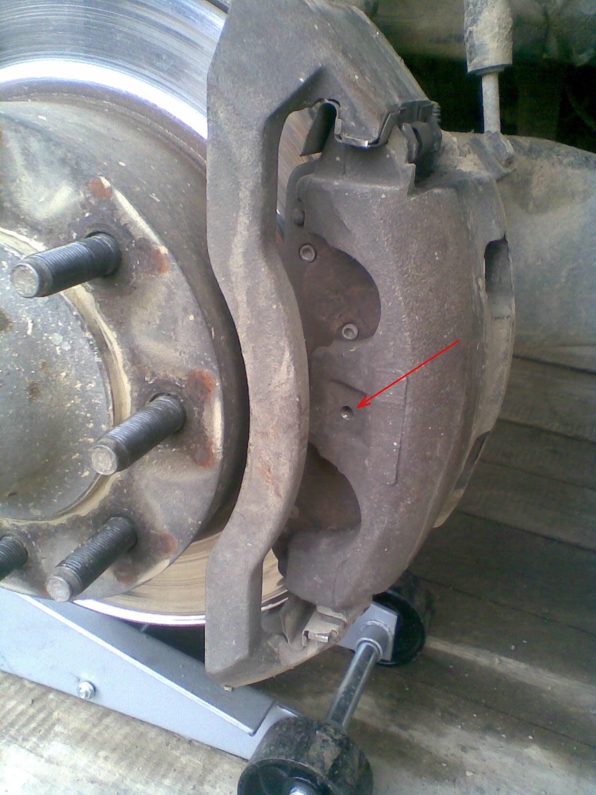

Всем доброго времени суток.
Чтобы поменять колодки в переднем тормозе, надобно развести колодки, в мануале для этого приспособа имеется, а в жизни все делают в основном кто как и не всегда гуманными способами.
Не претендую на лавры первооткрывателя, но давно пользуюсь такой вот хитрушкой:
