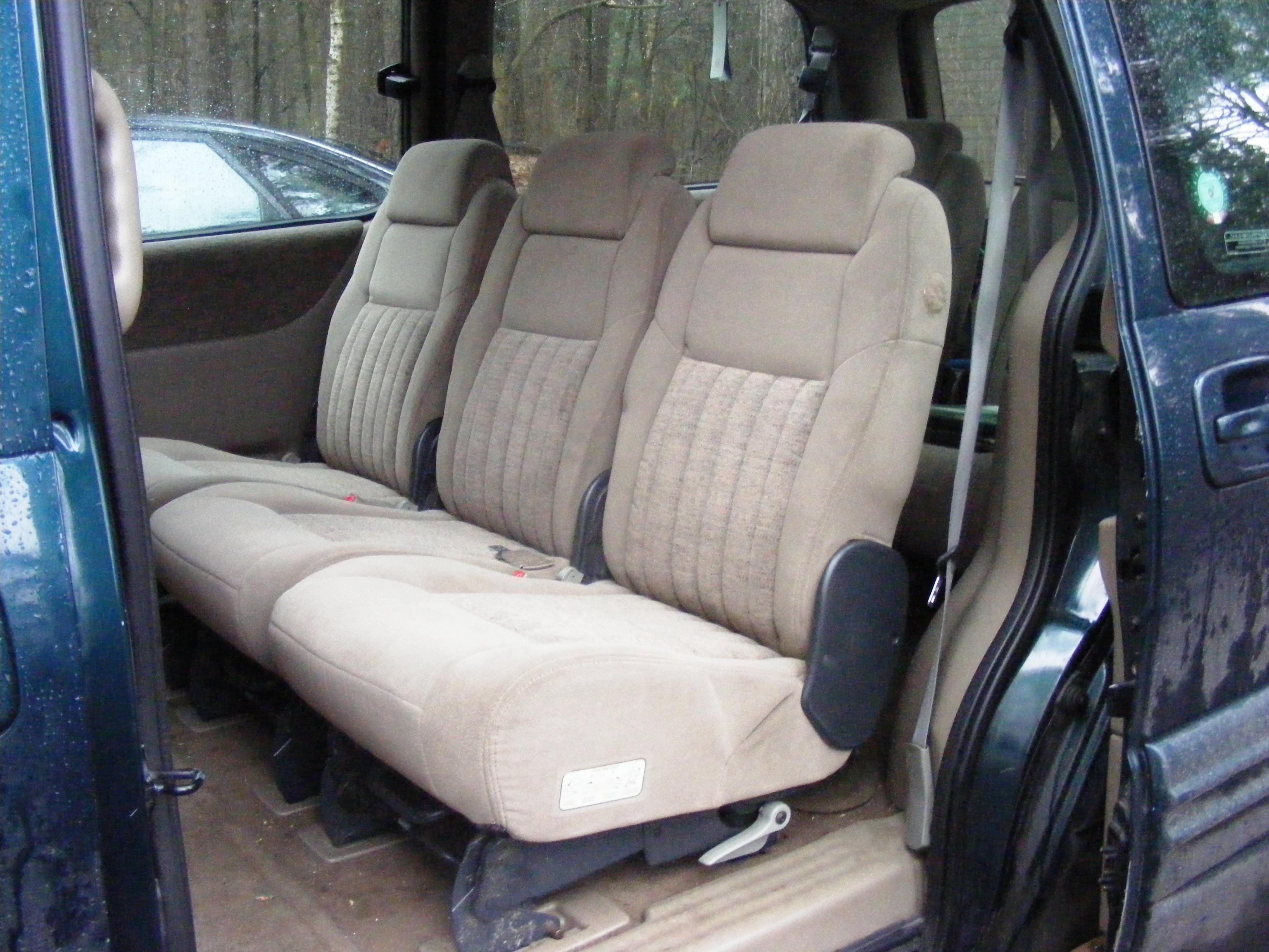

Несколько фото о задних сидениях.
Три места во втором ряду и два - в третьем.
Сиденье двигается вдоль машины.
Спинка наклоняется на нужный угол.
Подголовник регулируется по высоте.
Спинка складывается и можно кое-что поставить...
